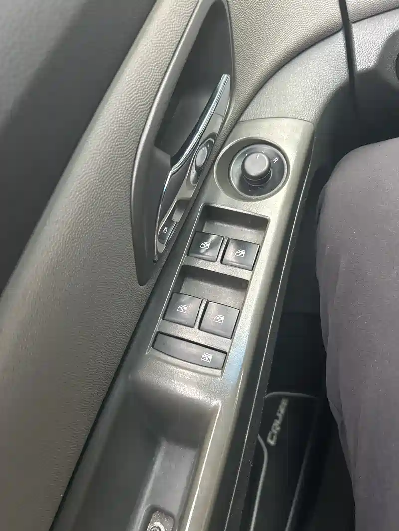

问 14款科鲁兹主驾后窗升降故障,求解! 删除 推荐精华 置顶 取消置顶 关闭回复 打开回复 推荐编辑 楼主禁言 移动帖子 重置头像 操作记录 等伱嗳呵呵 0浏览 · 2025-08-25 18:28· 发布于广东 14款科鲁兹,主驾后玻璃窗降下去升不上来了,这是什么问题啊,有知道的兄弟吗 举报 打开汽车之家 阅读体验更好 相关问题 更多 问发动机这是怎么了 0回答 问经典科鲁兹火花塞 0回答 问点火线圈问题 0回答 问水温上升越来越慢了 0回答 问18款高位刹车灯开裂 0回答 问科鲁兹 0回答 全部回复 只看楼主 小牛王1 关禁闭 已屏蔽 车窗升降器电机故障:电机是控制车窗升降的核心部件,若电机有异响或无法正常工作,会导致车窗无法升降。 2025-08-25 19:29 来自吉林 回复 沙发 屏蔽此人 举报 删除 取消删除 禁言 重置头像 共有条对话 > 引擎声就是BGM 关禁闭 已屏蔽 这问题大概率是车窗升降器总成里的开关或者电机坏了,老科鲁兹挺常见的。你先试试从后门上的开关能不能控制,要是后门能升降就主驾开关坏了,换一个就行。要是后门也控制不了,可能就是升降电机或者玻璃卡槽的问题了,得拆门板检查下。 2025-08-25 21:58 来自山东 回复 板凳 屏蔽此人 举报 删除 取消删除 禁言 重置头像 共有条对话 > 鹏程天下2009 关禁闭 已屏蔽 科鲁兹 钢丝断了吧,买个支架,现在便宜几十块钱。 2025-08-26 02:14 来自安徽 回复 地板 屏蔽此人 举报 删除 取消删除 禁言 重置头像 共有条对话 > 萌哥wm 关禁闭 已屏蔽 传祺ES9 等你暖呵呵兄,14款科鲁兹主驾后车窗升不上,可能是玻璃升降器故障(电机损坏、齿轮卡滞),或开关接触不良、导轨有异物卡顿。先检查开关按键是否灵敏,再看看车窗导轨有无杂物。若都正常,大概率升降器电机或机械结构问题,去修理店拆门检查,换件或维修就行,供参考,望采纳 。 2025-08-26 07:28 来自中国澳门 回复 屏蔽此人 举报 删除 取消删除 禁言 重置头像 共有条对话 > 刘炅lyj 关禁闭 已屏蔽 换一个吧,百十块。我的换了几年了 2025-08-26 09:33 来自山西 回复 屏蔽此人 举报 删除 取消删除 禁言 重置头像 共有条对话 > 等伱嗳呵呵 楼主 关禁闭 已屏蔽 换了一个180 2025-08-28 21:10 来自广东 回复 举报 删除 取消删除 禁言 重置头像 共有条对话 > 还想在主楼增加内容?点击续写主楼内容 登录 参与更多互动 发表回复 打开App,查看更多评论 首 页 上一页 下一页 末 页 跳 转 取 消 还想在主楼增加内容?点击续写主楼内容 登录 参与更多互动 系统故障 发表回复 图片最多上传9张 微信好友 微信朋友圈 新浪微博 QQ好友 QQ空间 取消 相关推荐 加载中
