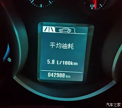

从四月份开始,油耗从8.5飙到10个油左右,去年夏天最多也就8.5,四月份开始飙升,我节气门洗了,空调制冷剂过多,也放了,缸内积碳也洗了,前段时间把前氧传感器和后氧传感器也换了,油耗还是没降低,而且车开起来没感觉任何问题,数据流也正常,无故障码,也是没办法了。大家觉得这个油耗正常吗?10个油。

我的手动挡,国道5.3左右,平时短程上下班也就7个多
