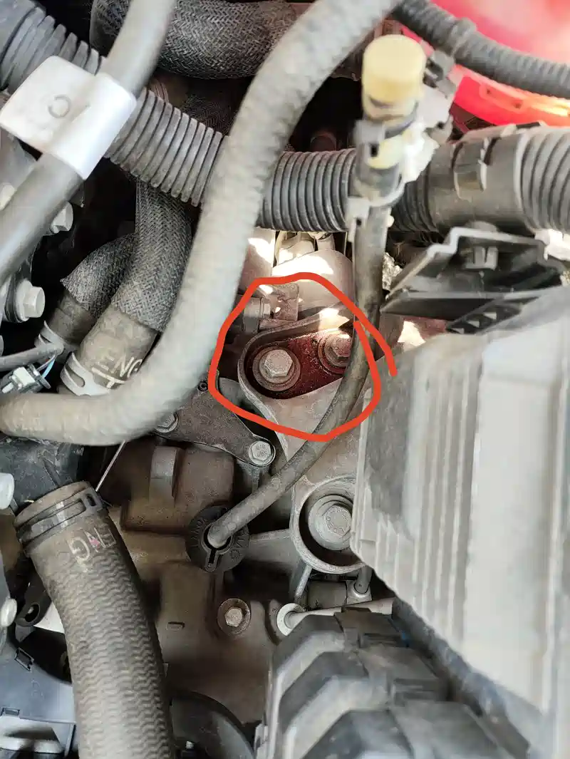

问 水壶下方老是湿漉漉,车友们遇到过吗? 删除 推荐精华 置顶 取消置顶 关闭回复 打开回复 推荐编辑 楼主禁言 移动帖子 重置头像 操作记录 an6k3gya9 0浏览 · 2025-04-25 21:48· 发布于山东 水壶下方这个位置总是湿漉漉的,车友们也有这情况吗? 举报 打开汽车之家 阅读体验更好 相关问题 更多 问水温上升越来越慢了 0回答 问发动机这是怎么了 0回答 问新科鲁兹刹车油 0回答 问求助各位车友 0回答 问新科鲁兹水温问题 0回答 问更换后轮刹车片 0回答 全部回复 只看楼主 三电老王 关禁闭 已屏蔽 水壶下面如果说是湿答答的那就是咱们可能防冻液漏业导致的这,咱们可以给他吹干净看看过几天是否还存在这种情况,如果还存在的话,那就要找个专业的地方打一下压力看看哪块漏,进行维修。 2025-04-25 21:52 来自山东 回复 沙发 屏蔽此人 举报 删除 取消删除 禁言 重置头像 共有条对话 > 1780蓝狐 关禁闭 已屏蔽 奥迪A3 你这个应该就是防冻液的壶漏了,可能是底下水管接口处有渗漏造成的,因为你的防冻液是粉红色的,那底部的颜色也是粉红色的,所以可以肯定是壶底链接的水管子或接头有渗漏,你让修车师傅帮你检查一下。 2025-04-25 21:57 来自上海 回复 板凳 屏蔽此人 举报 删除 取消删除 禁言 重置头像 共有条对话 > 杨FleXRay 关禁闭 已屏蔽 宝骏730 通过照片来看的话,我们这个车辆这个位置出现这个湿漉漉的,这个就是属于防冻液 红色的这个液体就是发动机冷却系统防冻液出现泄露了导致的这个问题出现,主要原因的话重点检查一下车辆的备用水壶密封盖是不是密封不严了引起的这个问题解决问题我们可以进行启动,发动机等待发动机温度升高的时候检查一下是不是水壶盖密封不严,导致漏水引起的问题,一旦备用水壶盖出现漏水解决问题,我们更换一下备用水壶总成解决问题。 2025-04-25 22:12 来自安徽 回复 地板 屏蔽此人 举报 删除 取消删除 禁言 重置头像 共有条对话 > 蓝冰i 关禁闭 已屏蔽 沃尔沃S90 防冻液有轻微泄漏,检查一下周边漏点在哪里,一般就是水管端头接口,或者是水管上有漏点 2025-04-25 22:16 来自广东 回复 屏蔽此人 举报 删除 取消删除 禁言 重置头像 共有条对话 > 佛山车友0148435 关禁闭 已屏蔽 我的也是这个位置有水渍,我洗车冲雨刮器时就会有,下非常大的雨会有,会不会是前挡集雨板哪里漏了了或者挡雨板密封条胶条漏呢? 2025-04-26 15:24 来自广东 回复 屏蔽此人 举报 删除 取消删除 禁言 重置头像 共有条对话 > 尼古拉春哥 关禁闭 已屏蔽 科鲁兹 怎么没人说是变速箱油呢 2025-04-27 13:14 来自安徽 回复 屏蔽此人 举报 删除 取消删除 禁言 重置头像 共有条对话 > 成都车友15手动SE 关禁闭 已屏蔽 科鲁兹 换个新水壶就可以了,原厂80多,副厂40多,应该是水壶老化开裂了,我才换了! 2025-04-28 12:56 来自四川 回复 屏蔽此人 举报 删除 取消删除 禁言 重置头像 共有条对话 > 还想在主楼增加内容?点击续写主楼内容 登录 参与更多互动 发表回复 打开App,查看更多评论 首 页 上一页 下一页 末 页 跳 转 取 消 还想在主楼增加内容?点击续写主楼内容 登录 参与更多互动 系统故障 发表回复 图片最多上传9张 微信好友 微信朋友圈 新浪微博 QQ好友 QQ空间 取消 相关推荐 加载中
