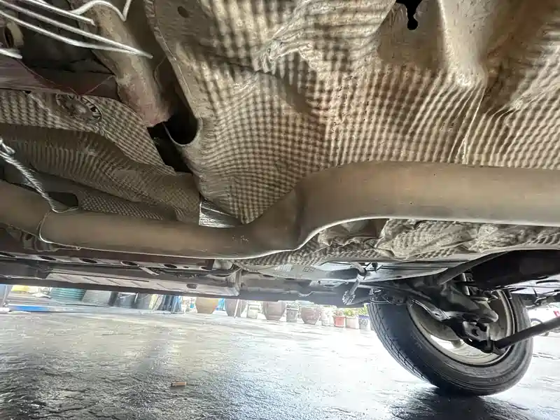

这样排气管会不会影响排气?

排气管这样瘪了要不要修一下?

图片中排气管这个弯节的位置,变形还是比较严重的。
首先像这个位置,对于车辆排气来说,中低速一般影响不大,但是急加速或者是高速状态下会影响排气性能。
其次,这个位置最好是去修理厂做一下相关的修复处理把这个凹陷的位置尽量的往外做一下复位,这样的话可以让车辆排气更加畅通。

这种变形已经非常严重了,排气截面积非常的小,会影响排气效果,建议找个修理厂做下修复 。

会影响排气的一定去检修。

拖底把排气管磕成这样的话这是必须要去修的,不然这里会产生气阻并且温度会比较高,对行车不利呀。这里不用更换,直接电焊拉环拉出来就行了,甚至不用修的太完美,只要是管路内部空间足够大就行。

买个二手的直接换
