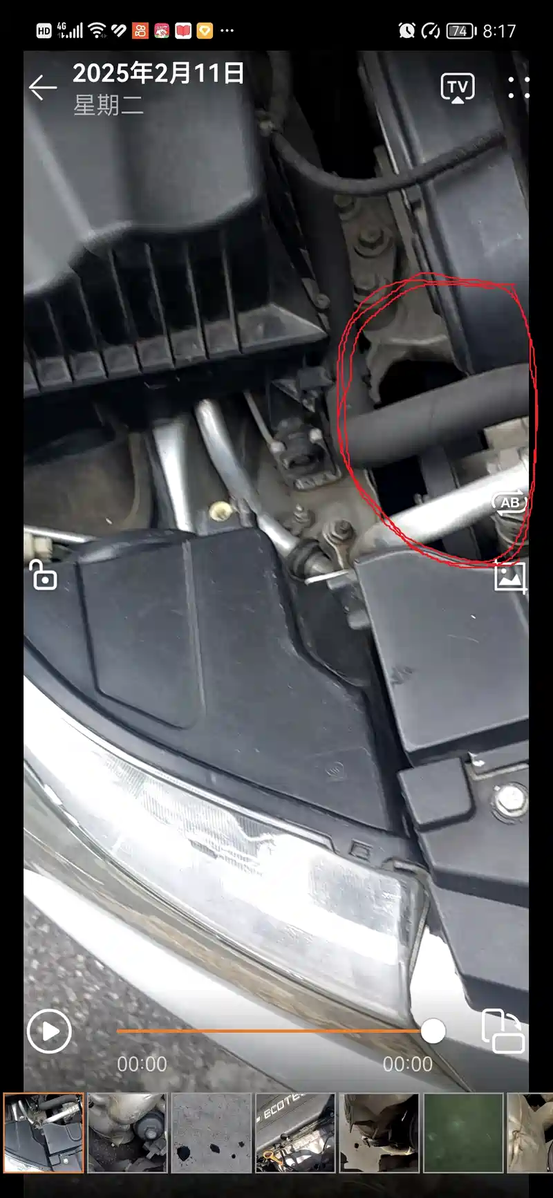

09款1.6自吸的,启动发动机后,能比较清晰地听到皮带往车头的方向,如图中红线圈出的位置,有明显的漏气的声音。机仓盖盖着都能听到了,可能会是什么配件出问题了?这几天每天都观察,这区域上上下下都没有漏水或漏油的情况。

和悦
通过描述的这个情况来看,有可能是发电机皮带的问题,比如说皮带出现了毛边或者是皮带出现了磨损,那么在转的过程中可能就会发出嘶嘶的漏气声,可以往皮带上面浇一些水。之后听一下这个声音是否消失,如果消失就说明皮带的问题,把皮带更换一下就可以解决了。
2025-03-28 08:25 来自吉林 回复
山东的小伙 关禁闭 已屏蔽
宝骏560
车辆点火之后,有漏气的声音相关的原因如下
第一,首先看一下车辆有没有开空调,你图片都标记的这个管路,目测的话是空调系统相关的管路,如果开冷风,空调的状态下有了这种声音是属于空调膨胀阀有堵塞的现象导致的这个声音。
第二,如果确定没有开空调的话,那这种情况要检查一下是不是车辆进气系统相关的真空管路,或者是单向阀有漏气的现象。
2025-03-28 08:25 回复

论坛搜一下,有个通病,是进气栅单向阀,塑料的,靠近发动机烤花了。换起来比较麻烦。
