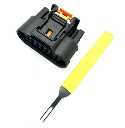

这样用老款科鲁兹点火线圈插头的卡子被我拆断了,需要更换插头吗。如果不换,没有这个黄色的卡子,插头会不会掉下来,有知道的大哥吗?

点火线圈的这个卡子就是固定点火线圈插头和底座的相关固定卡子。
第一,这个卡子是没有单独售卖的,如果更换的话,必须更换点火线圈的,这个插头才可以。
第二就是正常插紧之后,一般点火线圈是不会脱落的,如果不放心,可以用专门的线卡子做一下额外的固定。

您好,现在这种情况,如果说点火线圈的卡扣弄断的话,这个不用进行更换这个插头的,这边在插头插好之后找一颗小的扎带,把这个插头扎一下就可以了,这个没有问题的

我的断了5年了,一直没管它

我的也断了,换接头最好我现在拿扎带绑着有空再换

扎带大头倒着拉进去就不掉了。

我断了 没管他

可以用5800胶水沾,或者换一个底座十几块

有退针神器,一根一根换就可以,我换了两次了。
