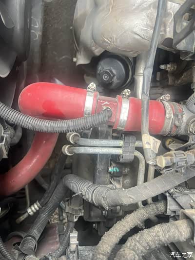

问 大家老科鲁兹大家都用的多少底的节温器? 删除 推荐精华 置顶 取消置顶 关闭回复 打开回复 推荐编辑 楼主禁言 移动帖子 重置头像 操作记录 晴天霹雳A 0浏览 · 2024-12-30 15:41· 发布于湖北 大家老科鲁兹大家都用的多少底的节温器?108度的还是95度的? 举报 打开汽车之家 阅读体验更好 相关问题 更多 问18款高位刹车灯开裂 0回答 问新科鲁兹刹车油 0回答 问温度表不起来 0回答 问16款新科养车请教 0回答 问新科鲁兹水温问题 0回答 问水温上升越来越慢了 0回答 全部回复 只看楼主 修理工老张 关禁闭 已屏蔽 秦L 像老款的科鲁兹水温是比较高的,这个建议您还是要选择95度的,这个节温器提前打开,像这个节温器如果你选择108的,那么是比较容易造成水压过高,而且比较容易造成发动机高温的,所以这个一定要打开的早一些使大循环及时的进入。像这个老款的l de的发动机特别容易高温,所以在选择节温器的时候,能选择早开的就不要选择晚开的。 2024-12-30 15:43 来自山东 回复 沙发 屏蔽此人 举报 删除 取消删除 禁言 重置头像 共有条对话 > 我们是共产主义接班人 关禁闭 已屏蔽 标致301 建议95度的,节温器的作用是尽快提高发动机预热,减少发动机冷机磨损。节省燃油和有利于尾气排放。95度是指冷却液在95度时打开,冷却液开始大循环。 2024-12-30 15:43 来自山东 回复 板凳 屏蔽此人 举报 删除 取消删除 禁言 重置头像 共有条对话 > 枣庄车友4153521 关禁闭 已屏蔽 2025-01-01 12:07 来自山东 回复 地板 屏蔽此人 举报 删除 取消删除 禁言 重置头像 共有条对话 > 山东的冬 关禁闭 已屏蔽 去年10月,水管高压,漏防冻液烧了气缸垫修了发动机,后来换了全套硅胶水管,换掉了水箱(原车水箱慢漏,应该也堵了,才造成水压大),改了90℃节温器,加装了电子风扇控制器,设置电子风扇96℃开启,92℃关闭,目前一切正常,综合油耗7.8L 2025-01-08 17:32 来自山东 回复 屏蔽此人 举报 删除 取消删除 禁言 重置头像 共有条对话 > 山东的冬 关禁闭 已屏蔽 为我征战了快14年的老伙计,有问题就及时修,从来没把我扔到路上。感情很深了,开着仍然非常好 2025-01-08 17:47 来自山东 回复 屏蔽此人 举报 删除 取消删除 禁言 重置头像 共有条对话 > imisky 关禁闭 已屏蔽 95度 2025-01-16 17:57 来自广东 回复 屏蔽此人 举报 删除 取消删除 禁言 重置头像 共有条对话 > 还想在主楼增加内容?点击续写主楼内容 登录 参与更多互动 发表回复 打开App,查看更多评论 首 页 上一页 下一页 末 页 跳 转 取 消 还想在主楼增加内容?点击续写主楼内容 登录 参与更多互动 系统故障 发表回复 图片最多上传9张 微信好友 微信朋友圈 新浪微博 QQ好友 QQ空间 取消 相关推荐 加载中
