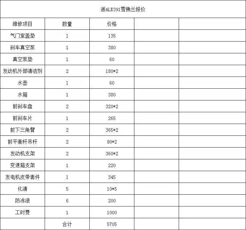

如题,发动机底壳渗机油,漏防冻液,修理厂发的修车报价单如下图。我觉得这车未必能卖到1万块钱,修车5000 多。前面刹车片刹车盘有点薄了,前段时间倒车怠速风扇声音特别大,现在又好了.打算明年再换车,朋友们看下哪些是必须要修的项目。.谢谢

漏油的部分和漏防冻液的部分处理就可以了,没有必要换真空泵,机脚胶之类的东西。假如说季娇娇有问题的话,打着车怠速挂d档或者挂倒档就会有共振的感觉。如果没有发现共振的感觉,就可以不换。

不知道底壳漏油为什么要更换缸盖,其次真空泵也没必要更换,水壶没必要换,皮带套件没必要换,其他的可以更换,你这价格确实是有点高了,工时费比较贵,

这清单项目都是坏的吗?如果真的都用换新的话是得这么多钱的,再找一家修理厂看看,有些项目还能用就不必更换了,毕竟你过一年就打算换新车了。

别整了哥,要是改款之后的还有点意义,老款的发动机这点玩应都不够干啥的,漏油漏水就是缸体高温变形了

真空泵,水箱,各种支架,清洁剂,没有必要换和用吧,其他的该还的1000多差不多可以搞起来啊,哪要都换的,以旧换新补贴15000元,12月31日结束,明天不知道是否继续有补贴政策,但是推测还会有吧

重点没换,其中一个最重要的,机油散热器却不换,小水箱的水管也不换。 你这是修什么?   油水混合就是机油散热器问题,机油也要换。

导致油水混合物有两种,一个是机油散热器,另一个是机油泵垫子,个人感觉没必要修那么多东西,最主要的几个修下就可以了

我的18款上次漏防冻液是水泵坏了,换了一下580块钱,发动机油底壳也渗油,我问了一下换个油底壳也就400块钱。你这个清单换了一堆东西
