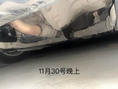

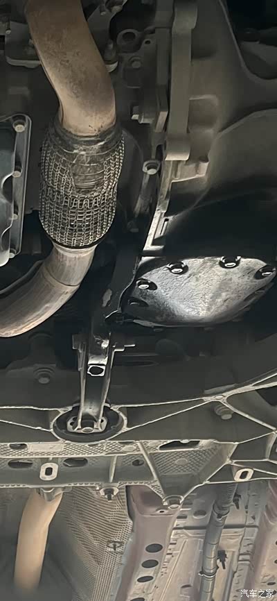

哥哥们!帮忙看看!才买的科鲁兹1.5二手车!手动挡,冷车怠速变速箱哒哒响!踩离合器声音消失,跑热了声音小一点。不管冷车热车加油门声音消失!变速箱油底壳轻微渗油!但是没有滴!大家帮忙看看是什么原因?严不严重!需要修吗?

根据描述的这个情况,如果踩离合器有作用的话,那基本上是离合器三件套的问题导致的,老车了,建议去检查一下。比如说离合器的分离轴承。

应该变速箱里边的离合器轴承或者变速箱轴承的问题吧,这种情况修的花得花1000左右吧

劈开变速箱查一下吧,估计是过桥轴承或者是里边的一轴二轴轴承的问题,先看看分离轴承是不是不行了吧

抖音去搜科鲁兹手动挡变速箱异响你就知道了。换两个轴承搞定

大部分都这样 没必要管 哒哒声我也是踩离合就没有了 不打算换车 换了正时三件套 免费索赔了个缸盖 就好了 不知道具体换哪个没哒哒声

就是离合器三件套的问题,换一套
