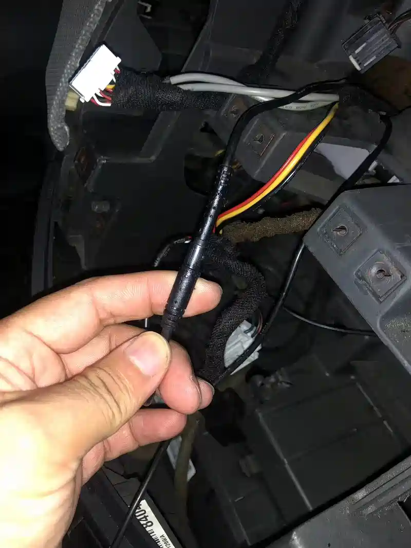

问 升级大屏安卓导航后倒车影像如何接线? 删除 推荐精华 置顶 取消置顶 关闭回复 打开回复 推荐编辑 楼主禁言 移动帖子 重置头像 操作记录 保定车友2329370 0浏览 · 2024-09-11 21:49· 发布于北京 求助:升级大屏安卓导航后倒车影像如何接线?原车四线倒车影像如何连接至安卓导航? 举报 打开汽车之家 阅读体验更好 相关问题 更多 问三元催化堵了 0回答 问风扇继电器是哪个 0回答 问18款的L3G 0回答 问科鲁兹轮毂 0回答 问老科打火发动出问题 0回答 问老科暖风没有了 0回答 全部回复 只看楼主 86虎子 关禁闭 已屏蔽 轩逸 你的摄像头和安卓导航是不是不匹配啊?安卓的配的高清的摄像头,插头直接可以对插,有一根红色的线,接到倒车灯火线上就oK了, 2024-09-12 10:59 来自新疆 回复 沙发 屏蔽此人 举报 删除 取消删除 禁言 重置头像 共有条对话 > 六六贰柒 关禁闭 已屏蔽 安卓机和你这个不一样的,可以上高清的摄像头。 2024-09-12 12:55 来自四川 回复 板凳 屏蔽此人 举报 删除 取消删除 禁言 重置头像 共有条对话 > fengmuge 关禁闭 已屏蔽 科鲁兹 两条电源线,两条视频线。剪断接莲花头线,对插就可以了 2024-09-18 15:27 来自福建 回复 地板 屏蔽此人 举报 删除 取消删除 禁言 重置头像 共有条对话 > 海纳百川6267 关禁闭 已屏蔽 科鲁兹 买个凌渡的行车记录仪前后双录挺不错的,我就是没装倒车影像,用的这个记录仪。一举两得 2024-09-24 08:09 来自陕西 回复 屏蔽此人 举报 删除 取消删除 禁言 重置头像 共有条对话 > 还想在主楼增加内容?点击续写主楼内容 登录 参与更多互动 发表回复 打开App,查看更多评论 首 页 上一页 下一页 末 页 跳 转 取 消 还想在主楼增加内容?点击续写主楼内容 登录 参与更多互动 系统故障 发表回复 图片最多上传9张 微信好友 微信朋友圈 新浪微博 QQ好友 QQ空间 取消 相关推荐 加载中
