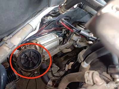

跑高速时打方向盘卡顿,轻微修正方向盘时发现有卡顿,不顺畅,请问什么原因?看别克论坛有车友在方向机上钻孔加润滑脂。

你直接和修理店说方向机蜗杆缺润滑脂,帮你秒解决!解决不了回来拿刀砍我!

21年的时候开始出现,车速快了就卡顿,换了减震,平衡杆拉杆,平衡杆胶条。23年的时候发现方向机跟元宝梁的其中一个固定螺杆断了。貌似后来换了螺杆以后就不卡顿了

蜗杆是这个位置吗?
