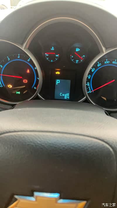

各位大神们,车是雪弗兰克鲁兹排量1.6L,老车实习
拿来练手的。之前一直有发动机警示标志,但开着也没事。这周六加了一次92油后,跳出扳手灯,感觉车加油也没力。周日再启动,抖得厉害,跳出故障码code84,想问下这一般是什么坏了?维修的话一般零件加工时费多少钱?因为是老车又是新手怕被猛宰

节温器,废气阀,或者机油散热器。。。

节气门,线束,发动机电脑版

有可能是节温器,找个修理店查查故障码,一目了然

    告诉你个真实情况 花三十块钱洗洗节气门吧 自己爱活动 就拆开节气门看看 是不是黑了 这车一万一清洗 绝对不会出这个故障 ,20多万公里的经验
    zxzxzxzxz 关禁闭 已屏蔽
    洗节气门
