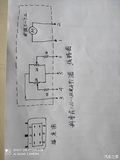

这是电子节气门故障(具体是电子节气门的信号电桥、即电位器一组的动触点开路了,行车温度过高就会出现故障了,但冷却后就恢复正常(旧了),这个电子节气门基本是不能修(气门轴的电位器动触点是铆死的),只能换新。看图
2024-01-27 16:05 来自广东 回复
