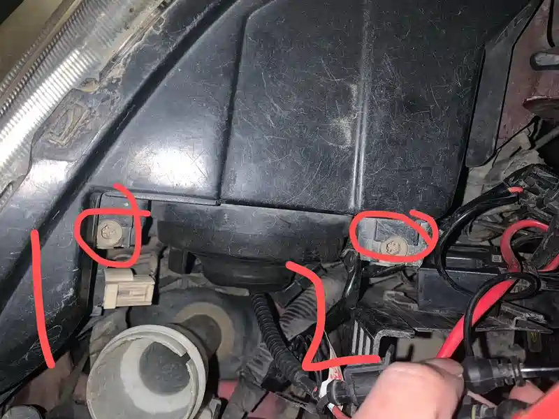

问 雪佛兰科鲁兹车灯这两个那个是左右上下 删除 推荐精华 置顶 取消置顶 关闭回复 打开回复 推荐编辑 楼主禁言 移动帖子 重置头像 操作记录 小杰2482 0浏览 · 2023-12-20 22:55· 发布于广东 举报 打开汽车之家 阅读体验更好 相关问题 更多 问冒黑烟 0回答 问科鲁兹机油尺 0回答 问风扇继电器是哪个 0回答 问转速表灯不亮 0回答 问经典科鲁兹中控大屏 0回答 问发动机这是怎么了 0回答 全部回复 只看楼主 陈乐天4798 关禁闭 已屏蔽 骐达TIIDA 记住我自创口诀,中左边高。 2023-12-20 23:42 来自四川 回复 沙发 屏蔽此人 举报 删除 取消删除 禁言 重置头像 共有条对话 > 东南林 关禁闭 已屏蔽 科鲁兹 你自己拧一下看灯光变化就知道了 2023-12-21 07:58 回复 板凳 屏蔽此人 举报 删除 取消删除 禁言 重置头像 共有条对话 > cdlijianbo 关禁闭 已屏蔽 科鲁兹 大灯外侧的是调节光线高低的,具体顺时针调节是往下面调,逆时针是往高处调。内侧螺丝是调节左右的,具体是逆时针往中间雪弗兰标志处调,顺时针是往两外侧调。面向车头,右大灯逆时针向车标方向调;左大灯逆时针是向车标方向调。 2023-12-22 21:12 来自四川 回复 地板 屏蔽此人 举报 删除 取消删除 禁言 重置头像 共有条对话 > 还想在主楼增加内容?点击续写主楼内容 登录 参与更多互动 发表回复 打开App,查看更多评论 首 页 上一页 下一页 末 页 跳 转 取 消 还想在主楼增加内容?点击续写主楼内容 登录 参与更多互动 系统故障 发表回复 图片最多上传9张 微信好友 微信朋友圈 新浪微博 QQ好友 QQ空间 取消 相关推荐 加载中
