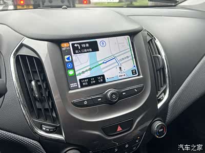

问 17款科鲁兹领锋版升级收音机固件能升出carplay 吗 删除 推荐精华 置顶 取消置顶 关闭回复 打开回复 推荐编辑 楼主禁言 移动帖子 重置头像 操作记录 hellogaoliang 0浏览 · 2023-09-19 16:49· 发布于山东 现在插上手机没有carplay 只弹出Ipod 听歌界面。去4S 刷说刷出来的话收费300 ,结果还没给刷出来 举报 打开汽车之家 阅读体验更好 相关问题 更多 问风扇继电器是哪个 0回答 问老款科鲁兹有异响 0回答 问雪佛兰全新科鲁兹 0回答 问哪位大神给看一下 0回答 问这玩意咋处理啊 0回答 问凹凸路面有异响 0回答 全部回复 只看楼主 17款科鲁兹维修学徒 关禁闭 已屏蔽 科鲁兹 能 2023-09-19 17:19 来自重庆 回复 沙发 屏蔽此人 举报 删除 取消删除 禁言 重置头像 共有条对话 > 花开半夏喔喔 关禁闭 已屏蔽 科鲁兹 我先锋都刷出来了,某宝寄过去刷的,2白元 2023-09-19 23:25 来自四川 回复 板凳 屏蔽此人 举报 删除 取消删除 禁言 重置头像 共有条对话 > 东南林 关禁闭 已屏蔽 科鲁兹 也没多大用处吧 2023-09-20 08:15 来自河南 回复 地板 屏蔽此人 举报 删除 取消删除 禁言 重置头像 共有条对话 > 车友20030216 关禁闭 已屏蔽 pdd租个车易升OBD工具,刷倒车影像能出carplay,用完寄回去 2023-09-23 10:35 来自江苏 回复 屏蔽此人 举报 删除 取消删除 禁言 重置头像 共有条对话 > 蛋散与粉肠 关禁闭 已屏蔽 凌派 可以,几年前在网上看过教程,不知道网址还在不在。 2023-09-24 23:27 来自广东 回复 屏蔽此人 举报 删除 取消删除 禁言 重置头像 共有条对话 > 玛丽莲蒙老 关禁闭 已屏蔽 不知道这个支持15款新科不? 2023-09-28 11:16 来自广东 回复 屏蔽此人 举报 删除 取消删除 禁言 重置头像 共有条对话 > Wo阿伟 关禁闭 已屏蔽 艾瑞泽7e 我买的二手车带car play。应该是可以刷的。苹果可以,安卓没试过。原厂机器 2023-10-26 18:47 来自浙江 回复 屏蔽此人 举报 删除 取消删除 禁言 重置头像 共有条对话 > 雪佛兰车 关禁闭 已屏蔽 科鲁兹 可以刷 我先锋版 问了N家4s都不会 ,咸鱼300块远程给我刷的需要租用通用的dmi数据连接线 2023-10-29 19:01 来自浙江 回复 屏蔽此人 举报 删除 取消删除 禁言 重置头像 共有条对话 > 雪佛兰车 关禁闭 已屏蔽 科鲁兹 2023-10-29 19:04 来自浙江 回复 屏蔽此人 举报 删除 取消删除 禁言 重置头像 共有条对话 > 涂雄博 关禁闭 已屏蔽 这个4S店不是免费的吗? 2023-10-29 19:36 来自浙江 回复 屏蔽此人 举报 删除 取消删除 禁言 重置头像 共有条对话 > 冰凉夏日的 关禁闭 已屏蔽 科鲁兹 我的是去4儿子店叫师傅刷的, 2023-11-07 21:47 来自广西 回复 屏蔽此人 举报 删除 取消删除 禁言 重置头像 共有条对话 > 彧辰浮浮沉沉 关禁闭 已屏蔽 君越 可以,我是以前4S免费刷的,17自动先锋,当时还拉扯不想刷我说不刷就投诉 2023-11-23 15:38 来自浙江 回复 屏蔽此人 举报 删除 取消删除 禁言 重置头像 共有条对话 > 荒野乱追踪 关禁闭 已屏蔽 我的是18先锋,在4s刷了倒车影像,carplay一直可以用,但是不稳定,小概率掉过几次线,没再用 2024-09-30 12:26 来自山东 回复 屏蔽此人 举报 删除 取消删除 禁言 重置头像 共有条对话 > 还想在主楼增加内容?点击续写主楼内容 登录 参与更多互动 发表回复 打开App,查看更多评论 首 页 上一页 下一页 末 页 跳 转 取 消 还想在主楼增加内容?点击续写主楼内容 登录 参与更多互动 系统故障 发表回复 图片最多上传9张 微信好友 微信朋友圈 新浪微博 QQ好友 QQ空间 取消 相关推荐 加载中
