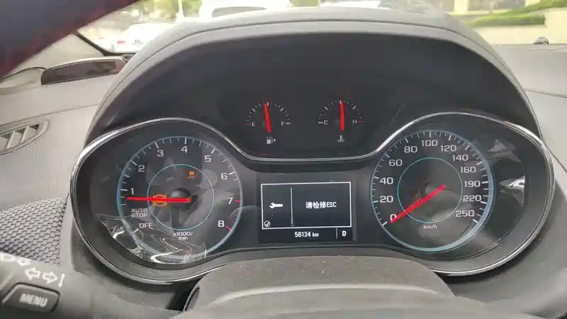

17新科鲁兹出现ABS故障防侧滑ESC请检修口方向变重,重新好了,一会又出来了,哪位车友遇到过,怎么处理得,
找了两个维修点卡拉丁说是发电机问题需要更换发电机,另一个恒泰天猫说是方向机模块坏了需要更换需要6800
 感觉都不靠谱,准备去4S检测,有修好得车友可以回复下哪里的问题吗?

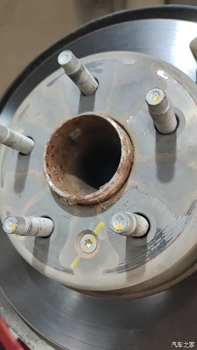

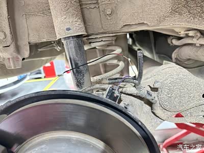

差点被4S店坑了一万多,这车才多少钱,店家是真心黑,自己去途虎检查就一个线断了,师傅很给力负责,不知道是人品问题,还是4!s服务宗旨就是能坑一个是一个
