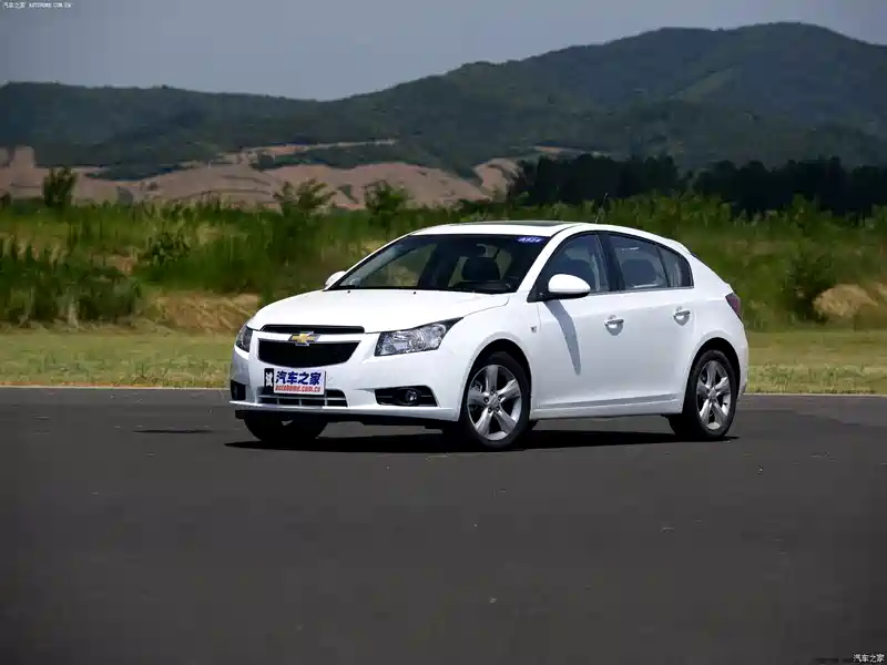

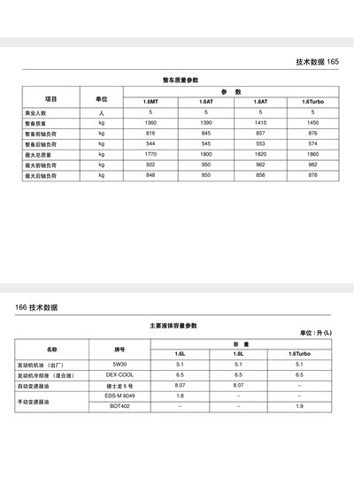

13款科鲁兹掀背1.6T的自动挡的,别人的车,现在暂时我开着,该保养了,我看保养手册上是5W30机油,建议加注量4.5L?
你们实际加4L够不够?
图片这款车。
车架号:LSGPC64E2EF001156
感谢解答!

从买车至今,每次保养都是4升

11款1.8l,实际加注4L正好到机油标尺第三格(一共4格)

加注的时候看机油尺
一般加不了4升
因为放油的时候,里边有一部分油放不出来
2023-07-26 15:56 来自河北 回复

都可以,对自己车况有信心可以加4L。
老车多少有渗油,漏油,串油,烧机油,多加一点也无妨。

10万公里了,一直是重力放油,4L银美孚伺候。千万别多了。
好的+谢谢+已经换了+加4L
