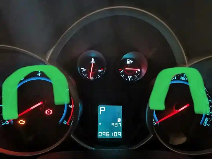

问 11年车子仪表灯不亮 删除 推荐精华 置顶 取消置顶 关闭回复 打开回复 推荐编辑 楼主禁言 移动帖子 重置头像 操作记录 苏州车友1908445 0浏览 · 2023-07-11 21:00· 发布于江苏 有没有11款老车仪表盘背景灯不亮的,一会亮一会不亮,转速表和速度表,其他指示灯都好的,就是转速表和码数表背景灯不亮,绿色画出来的背景灯不亮,店里说是仪表坏了换2000,请问下有知道情况的吗 举报 打开汽车之家 阅读体验更好 相关问题 更多 问正时皮带问题 0回答 问温度表不起来 0回答 问收音机与U盘 0回答 问求大佬 解答 0回答 问这是又要高温了吗? 0回答 问点火线圈问题 0回答 全部回复 只看楼主 顺心顺意6688 关禁闭 已屏蔽 科鲁兹 直接上大屏,现在也就几百块钱 2023-07-11 22:10 来自江苏 回复 沙发 屏蔽此人 举报 删除 取消删除 禁言 重置头像 共有条对话 > 顺心顺意6688 关禁闭 已屏蔽 科鲁兹 自己网上买灯珠拆下来让维修手机的搞下,也就收个手工费 2023-07-11 22:11 来自江苏 回复 板凳 屏蔽此人 举报 删除 取消删除 禁言 重置头像 共有条对话 > 海口车友4734269 关禁闭 已屏蔽 背光灯 led小颗粒,需要换了。坛子里有高手自己换的。如果手残,又没有闲钱,那就不管它。表针动就行。我敢搞也不想搞,拆拆装装,费时费力,没什么很大的意义。 2023-07-11 22:15 来自海南 回复 地板 屏蔽此人 举报 删除 取消删除 禁言 重置头像 共有条对话 > 魔刀追魂 关禁闭 已屏蔽 我的也一样,时亮时不亮,懒得管它,要换的话买个二手的,叫人换上,不过好像要刷程序 2023-07-12 08:00 来自广东 回复 屏蔽此人 举报 删除 取消删除 禁言 重置头像 共有条对话 > 好强的腿毛 关禁闭 已屏蔽 科鲁兹 如果花2000多更换就没必要了,不影响使用可以就这么用了。 2023-07-12 09:42 来自北京 回复 屏蔽此人 举报 删除 取消删除 禁言 重置头像 共有条对话 > maodihao 关禁闭 已屏蔽 科鲁兹 同样的,不用管。我的已经好几年这样了 2023-07-16 09:30 来自浙江 回复 屏蔽此人 举报 删除 取消删除 禁言 重置头像 共有条对话 > A风信子1 关禁闭 已屏蔽 我2011年的车,现在也是一会儿亮一会儿不亮,有时候有一个灯珠不亮大概 2023-07-30 20:18 来自安徽 回复 屏蔽此人 举报 删除 取消删除 禁言 重置头像 共有条对话 > 还想在主楼增加内容?点击续写主楼内容 登录 参与更多互动 发表回复 打开App,查看更多评论 首 页 上一页 下一页 末 页 跳 转 取 消 还想在主楼增加内容?点击续写主楼内容 登录 参与更多互动 系统故障 发表回复 图片最多上传9张 微信好友 微信朋友圈 新浪微博 QQ好友 QQ空间 取消 相关推荐 加载中
