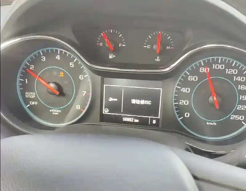

科鲁兹2018款320自动先锋天窗版,用车5年,跑了5.7万公里。上周发动机音声变大,经检查喷油嘴积炭严重,清洗喷油嘴和节气门后,发动机音声变小,但是出现了以前从未出现的新问题。跑高速时,大概前20分钟内,车子还没完全热起来的情况下,踩油门提速到80码以上时,车子抖动发动机故障灯亮伴随请检修ESC故障码,故障码十几秒后消失。当车子开了20分钟后完全热起来的情况下,一切故障消失,完全恢复正常车况。出现这个情况后,去维修店更换了高压油泵及高压油泵传感器,更换了低压油泵及低压油泵传感器,清洗了油箱,换了NGK铱金火花塞,添加了燃油宝。但是故障依旧。

一样的状况,我们这4儿子店老师傅给我打了个吊瓶,洗了节气门,换了个空气传感器,故障排除。

有故障不是应该先检查数据流吗?换这么多东西真牛

多用几瓶燃油宝,节气门积碳清理
