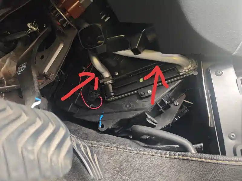

请教一下各位,19款奇骏在驾驶座下拆开塑料饰板后,里面有两条金属管,开车后(不论开不开空调)都是发烫的(就像摩托车的排气管一样烫)。不知是正常的吗?各位车友的也一样吗?最近到4s店检查。说我的蒸发器有点漏氟。

这种情况很正常。楼主拍摄的两条金属管是空调暖风散热器的管道,里面是冷却水,它会吸收空调散发的热量,从而导致本身温度增加,跟汽车发动机的冷却液温度相当,所以是热的。

正常。这是空调暖风散热器的进出水管,水温与发动机的冷却水温度相同。

开始没看明白,这不是坐下面,是中控台下面靠油门一侧,那就是暖风热水管,就是发动机冷却液循环过来的,高温正常,冬天提供暖风用~

谢谢各位指导。因为空调不太凉,在4S店发现蒸发箱有泄漏。后来自己摸这两条管,发现特别热。担心是因为蒸发箱坏了导致的。得各位指导就没那么担心了。

两条金属管是空调暖风散热器的管道,里面是冷却水,它会吸收空调散发的热量,跟汽车发动机的冷却液温度相当

那两条金属管发烫是正常的,所有19款奇骏都这样;和蒸发器漏氟是两回事,但漏氟要尽快修
