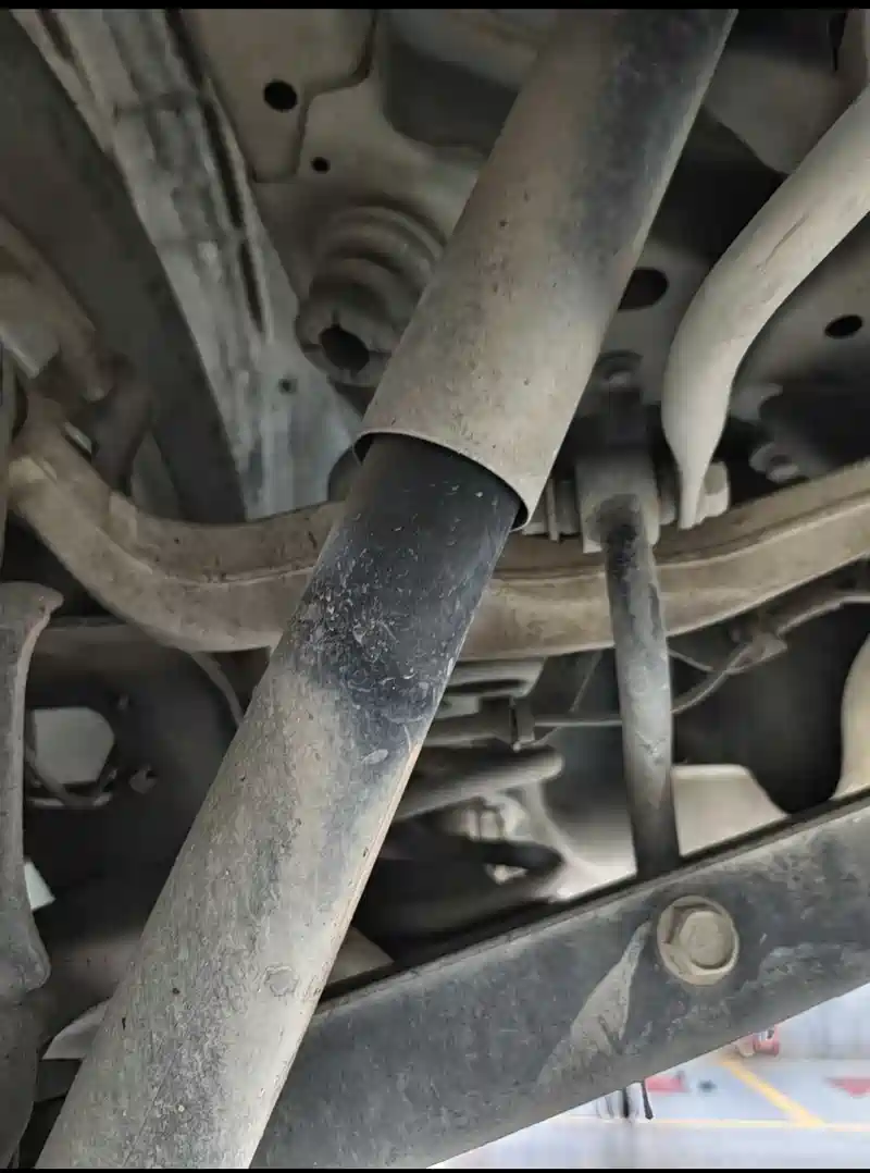

4S说后减震漏油,需要更换吗,有没有换过的,去途虎换靠谱不。

这个看上去还好,不跑烂路没有问题,过弯速度慢一点。觉得有用就采纳

从图片来看,这是正常的,我的马自达提的时候就是这样,现在都五六年了还是这样,不用担心,放心开。

减震漏油必须得换,不换会越来越晃,还伤弹簧和轮胎。途虎换减震靠谱,配件和工时都透明,比4S便宜不少,选正规牌子的就行,不用非在4S挨宰。

从你发的这个图片来看的话,这个减震器漏油不是很严重,可以将就用一段时间,不过,为了车辆的舒适性,也可以去更换,可以到途虎养车,京东养车这些去更换,也去4s店,价格太贵了,不划算

该换了,漏的挺明显,途虎可以,选品牌件(KYB、蒙诺、冠军)就行,别贪便宜买杂牌

这个不算漏,暂时不用管,后面多观察

照图片来看,还可以用

经常在城市铺装路面和高速公路行驶的话,不用换。跑乡村坑洼路或爬山越野的话,就要换。

看过弯道有没有影响,有摇晃再换

不用换,没有异响,过减速带的时候没有特别大弹跳就别管,浪费钱
