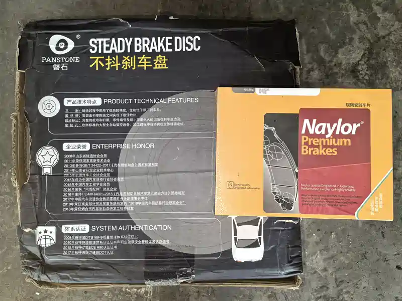

     本次刹车80以上发抖,更换了刹车片 刹车盘,四轮也做了动平衡,80码依然发抖。
   之前 历史发抖两次次,第一次更换刹车片刹车盘好的,第二次抛光刹车盘好的。
     本次全部换了也没有好,不知道是哪里的问题了。
