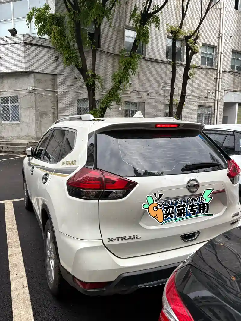

行驶中忽然弹出尾箱门未关的提示,停好车后发现高位刹车灯常亮,尾箱门打不开,是什么原因呢?

你这奇骏就是尾门锁块坏了,导致信号乱套,所以灯常亮、尾箱打不开。先别硬拽!去后备箱内侧抠开饰板,拉应急拉手把门打开。直接去修理厂换个锁块就行!

先检查尾箱锁块是不是卡滞或者进水短路了,也可能是尾门限位开关故障导致误报未关,高位刹车灯常亮就是开关没归位的信号,先手动复位锁块试试,不行就去检修锁机和线路,别硬掰避免损坏部件
