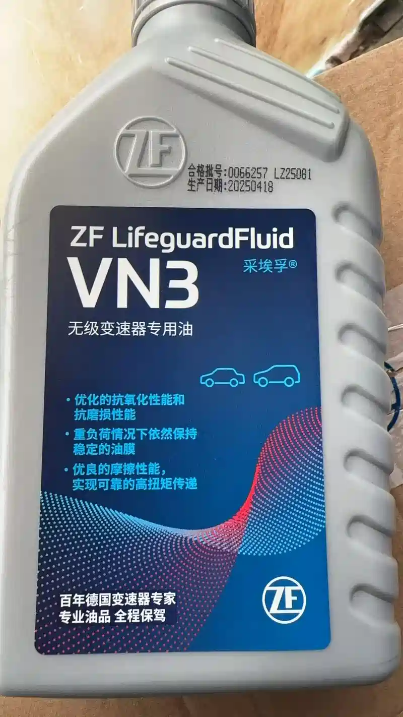

做了大保养,机油、变速箱油、刹车油、火花塞、防冻液(去年才换)都换了,但是开车的时候还是有点抖动,挂空档就好很多;
怀疑是机脚垫老化的问题,问了修车店老板,说看了下没有老化,考虑不行也给换了;
顺便问下变速箱油换采埃孚的VN3会有问题吗?看某音上说必须换原厂
有发动机抖动的车友一起交流下

变速箱油最好还是nf3
