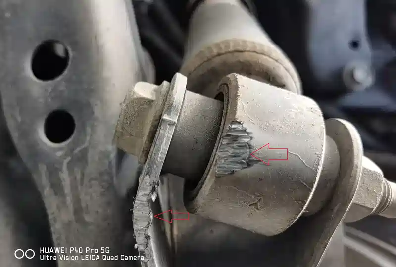

在乡道上开车时,右后轮掉到水泥路面下,造成悬挂及胶套擦伤(见下图2处箭头所指位置),严重吗?需要维修吗?

这刮得是比较深,不过这种地方比较结实,现在比较担心的是整个悬架有产生没变形,如果变形会跑偏,会吃胎,观察一段时间看吧。如果有吃胎现象就赶紧去调整,调整不了,可能要换整套悬架

这次擦伤本身不严重,但撞击导致的潜在变形风险很大,必须通过四轮定位和专业检查来排除隐患,不能仅凭肉眼判断。

看来还是要去4S店检查一下,谢谢!

放心开  这点皮外伤啥也不算

没什么大不了

我们两个一样 擦的地方都一样。

放心,一点问题没有
