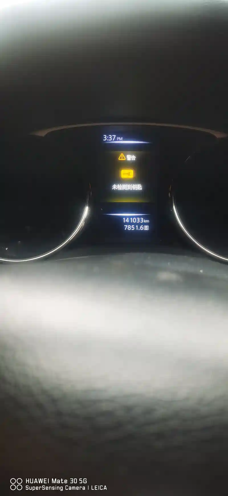

16年入手的奇骏,最近发现一个问题,老是检测不到钥匙,换了钥匙的电池也是检测不到,看,刚刚换了新电池又还是这样,请问各位车友这是什么问题啊

应该是电池的问题吧,查查钥匙电池或者车子的蓄电池,我之前用了3年的蓄电池,也是在外面有时开不了车门,干脆把钥匙和蓄电池都换了,现在开车门干脆利落。

这个我的gl8遇到过,停车的位置有强干扰信号造成的识别不到钥匙,一般都是大型电子屏。关了电子屏就能启动车辆了~[ahl_一百]

我的总是显示电压低,只有钥匙带出车才会显示这个信息。

钥匙顶着点火试试

得换好电池,便宜的不行。我的也是同样问题

还是纽扣电池的问题,换了好几个品牌,最后好了

手机和钥匙莫放一起
