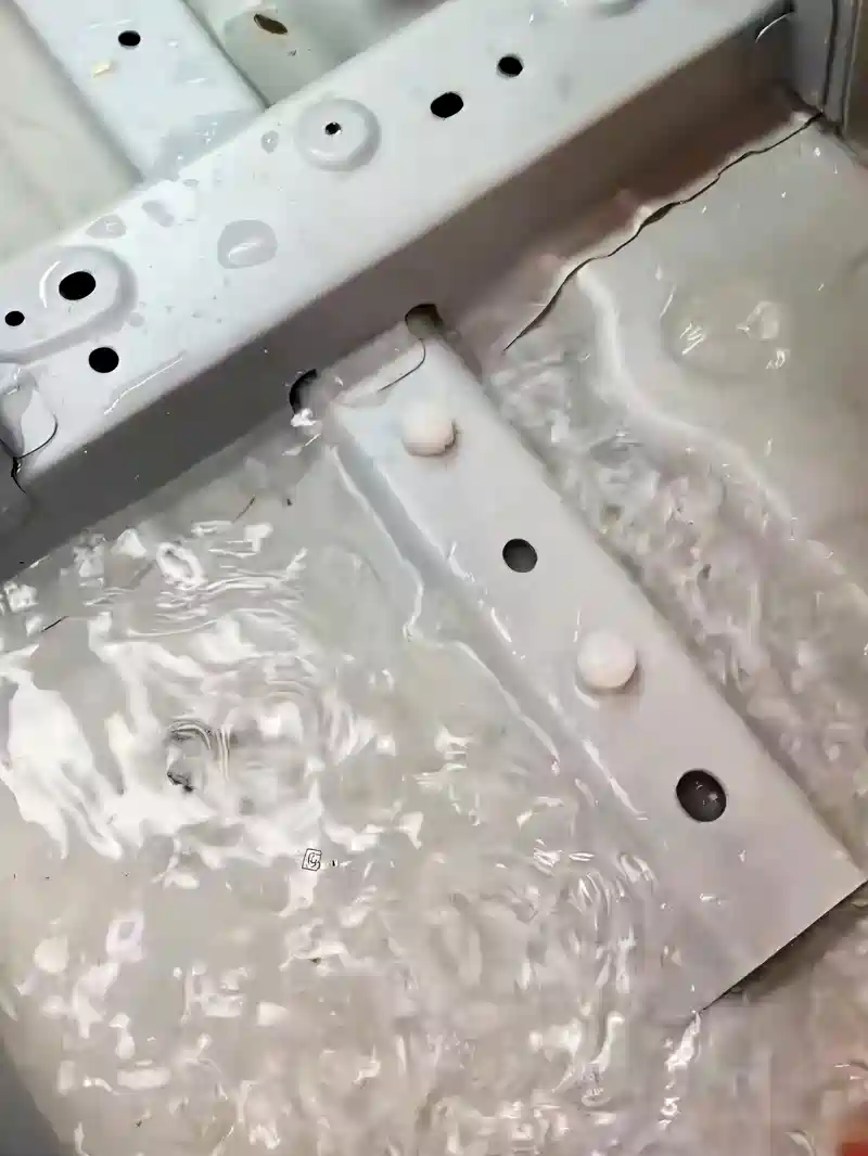

问 奇骏内饰漏水 删除 推荐精华 置顶 取消置顶 关闭回复 打开回复 推荐编辑 楼主禁言 移动帖子 重置头像 操作记录 朝阳车友9947483 0浏览 · 2025-09-14 22:05· 发布于辽宁 16款奇骏换脚垫发现地毯都湿了拆开发现地板上都是水,也试了天窗排水管都没堵 是哪里出来的水?主驾驶这面严重 举报 打开汽车之家 阅读体验更好 相关问题 更多 问求,,,语音助手 0回答 问车改装 0回答 问奇骏召回 0回答 问19奇骏换电瓶 0回答 问奇骏车机智联连接不上 0回答 问新奇骏这次召回 0回答 全部回复 只看楼主 成都车友3589546 关禁闭 已屏蔽 长安欧尚X5 可能因车门密封条老化、空调排水管路堵塞或破损、前挡风玻璃密封不严、发动机舱与驾驶舱隔板密封失效,以及车身焊接点或缝隙密封不良导致,可去汽修店借助专业工具排查。 2025-09-14 22:14 来自四川 回复 沙发 屏蔽此人 举报 删除 取消删除 禁言 重置头像 共有条对话 > 小光光100 关禁闭 已屏蔽 天窗水管堵住了漏水,所有有天窗的车子都要经常注意,经常冲一冲,但是也只能冲前面,后面的水管冲不到。 2025-09-15 07:54 来自上海 回复 板凳 屏蔽此人 举报 删除 取消删除 禁言 重置头像 共有条对话 > shj007 关禁闭 已屏蔽 奇骏 很多人说天窗漏水,开过不下十款数十万公里的带天窗的车,从没遇到过漏水,漏水多数都是从门缝玻璃缝前挡玻璃密封条密封胶老化,以及事故车没处理好,这些原因为主~ 2025-09-15 08:38 来自河南 回复 地板 屏蔽此人 举报 删除 取消删除 禁言 重置头像 共有条对话 > 我想换车哇 关禁闭 已屏蔽 奇骏 我的是去年漏水,天窗出水口有堵头,给他夹掉就好了,你在看看b柱附近棚子有没有水痕,我的两面都有。 2025-09-23 14:42 来自辽宁 回复 屏蔽此人 举报 删除 取消删除 禁言 重置头像 共有条对话 > 钱海洋666 关禁闭 已屏蔽 处理了吗?什么情况?我14年奇骏轻轻踩刹车能听到水晃荡的声音,不知道咋回事 2025-09-23 15:18 来自山西 回复 屏蔽此人 举报 删除 取消删除 禁言 重置头像 共有条对话 > 还想在主楼增加内容?点击续写主楼内容 登录 参与更多互动 发表回复 打开App,查看更多评论 首 页 上一页 下一页 末 页 跳 转 取 消 还想在主楼增加内容?点击续写主楼内容 登录 参与更多互动 系统故障 发表回复 图片最多上传9张 微信好友 微信朋友圈 新浪微博 QQ好友 QQ空间 取消 相关推荐 加载中
