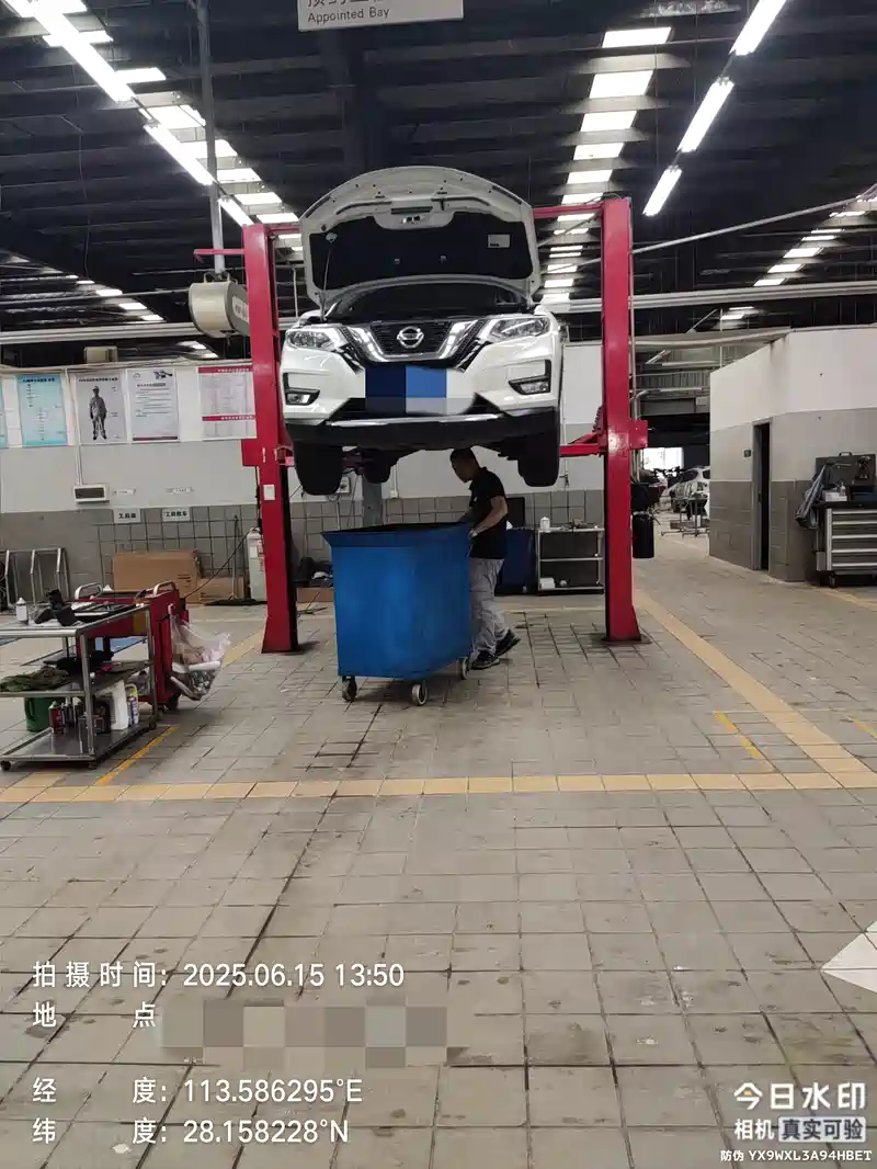

7年的奇骏了。里程还只有3万公里,因为它大部分时间在地库歇着。前面几天去4s保养,提醒我可以换刹车油、变速箱油,清洗节气门积碳,轮胎也可以换。报价:换2油780,清洗积碳650,轮胎固特异406一条。目前车子一切正常,还可以等等再换不?各位大神,你们换这些那里大概是什么价位

7年3万公里其实不用急着换,刹车油可以测下含水量,不超3%就再用用。变速箱油4S店报价偏贵,外面换400左右能搞定。清洗积碳完全没必要,跑跑高速就行。轮胎看磨损情况,没裂纹和磨损标记就不用换。4S店推荐项目很多是创收的,别被忽悠了。

如果油耗和怠速稳节气门不洗  7年可以换刹车油变速箱油  轮胎如果在地库停放3w公里没必要换 积碳也没必要(可以5k公里来瓶雪佛龙tcp)
