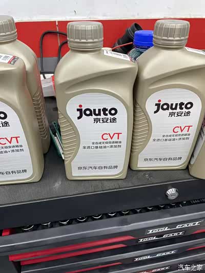

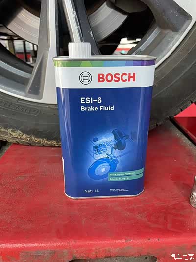

2019款四驱奇骏,上次在家旁边的京东养车做了个保养,换了机油机滤,同时把变速箱油和滤芯换了,刹车油也一起换了。换完后感觉发动机和变速箱声音都变大了,加速时发动机声音明显变大,到100码左右松油门后,发动机声音小了,但还有明显的呜呜声,像是变速箱的声音。大概高速行驶半小时后才基本恢复正常,并且升档不积极,动力有点贼。
机油机滤是我自己带过去的,以前也一直用,所以机油机滤应该没问题。后来现次去店里检查,技师说没有问题,想请教一下大家可能是哪里的问题?还能修复吗?图片是当时用的变速箱油及刹车油。

先观察,看看机油是不是加多了,如果变速箱油里面油腻多,换了之后也许里面的阀体感应传感器要适应下,如果几天持续不正常或者加重,建议及时再次仔细检查车况,避免造成故障。
2025-06-16 19:50 来自陕西 回复

还是用原厂变速箱油稳妥

既然已经感觉到不对劲了,建议换回日产原厂变速箱油。

重要的保养及维修项目,还是去四S店比较稳妥。除非你很懂事,或者去靠谱汽修厂。

多少公里就换变速箱油了?另外要换最好原厂的

这变速箱油,不能用啊
