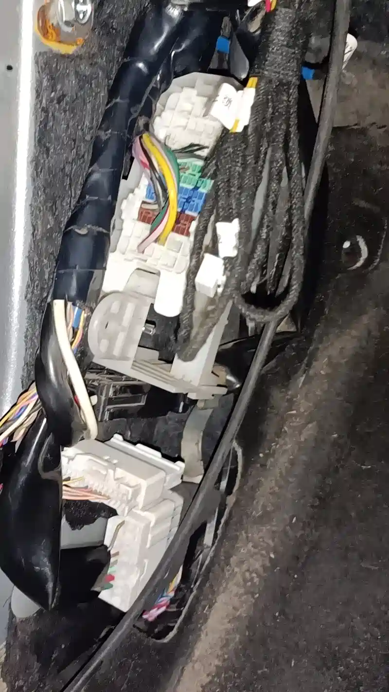

我今天在装迎宾光毯,按照书名书在主驾驶脚步分别找出上锁信号线(绿色)和解锁信号线(绿色)。可我找了一整天都没找到在哪,插头一样的线不一样,线一样的插头又不一样,我要崩溃了
求大神帮找下,哪怕指出插头位置也行。我怀疑说明书示例和我的车(2015奇骏2驱)不同,可能线的颜色改变了,不是紫色和绿色?

15年的奇骏是T32不是T31,按T32的保养手册,BCM上的锁车线是紫色,解锁线是绿色。

15款奇骏T31的上锁/解锁线可能在主驾门槛饰板下的线束里,老款车型线色确实会变。建议用万用表测电压:锁车时12V的是上锁线,解锁时12V的是解锁线。看图片你找的白色插头可能不对,试试黑色插头后面那组细线。实在找不到就接BCM的X105插头,具体针脚得查维修手册。
