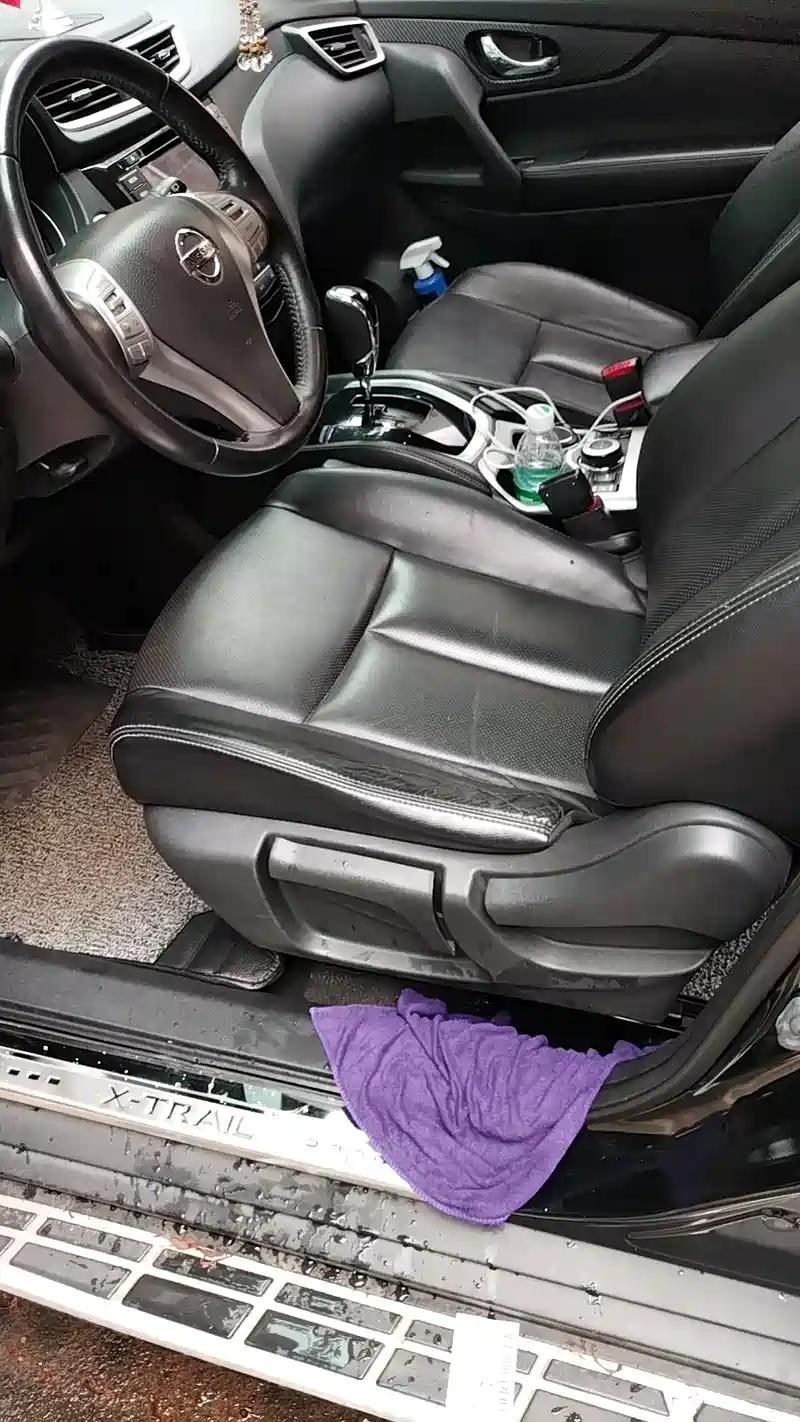

问 【求助】请问14款驾驶座椅漏水是怎么回事啊? 删除 推荐精华 置顶 取消置顶 关闭回复 打开回复 推荐编辑 楼主禁言 移动帖子 重置头像 操作记录 蛋炒饭多蛋少饭 0浏览 · 2025-05-05 07:55· 发布于重庆 主驾驶座椅下面很多水,副驾驶没有,后排也没有,请问谁知道怎么回事啊?车子开起来哗啦哗啦响,感觉底盘有水。 举报 打开汽车之家 阅读体验更好 相关问题 更多 问奇骏什么时候上新款 0回答 问求15款奇骏导航地图 0回答 问我是不是被坑了 0回答 问奇骏车机智联连接不上 0回答 问昭通日产奇骏在哪里卖 0回答 问奇骏倒车雷达 0回答 全部回复 只看楼主 爱专研的一修 关禁闭 已屏蔽 和悦 根据描述的这个情况,如果是主驾驶位置出现漏水,那基本上就是三方面的原因,第一就是车辆主驾驶车门的密封条有问题,密封不严,所以导致漏水的现象第二就是如果有天窗的话,可能是天窗的排水管有问题,这些处的不好,所以说也可能出现漏水第三就是车辆前挡玻璃有问题,前挡玻璃渗水,那么也有可能这个水从a柱流到主驾驶座椅的上面 2025-05-05 08:05 回复 沙发 屏蔽此人 举报 删除 取消删除 禁言 重置头像 共有条对话 > 小卢弟 关禁闭 已屏蔽 阳光 正常出现这种情况,如果主驾驶室有水的话,有时间重点检查一下天窗排水管,看是否脱落或者是堵塞,导致水排不出去,进入室内的有时间可以把饰板拆开,然后天窗排水管重点通一下,然后检查一下有没有脱落,一般长都是天窗排水管有问题,堵塞造成的 2025-05-05 08:06 来自河南 回复 板凳 屏蔽此人 举报 删除 取消删除 禁言 重置头像 共有条对话 > 杨FleXRay 关禁闭 已屏蔽 宝骏730 通过照片来看的话,我们这个主驾驶下方有这个漏水的情况出现,这个情况一般有两种原因造成的首先第一种原因的话,就是我们这个车辆的天窗排水管出现堵塞,导致了这个下雨的时候天窗排水不畅引起天窗漏水,导致了这个故障现象出现 解决问题,我们可以进行疏通一下天窗排水管使用这个吹枪疏通一下,解决问题第二种情况的话就是车门密封条密封不严,在下雨的时候出现漏水导致的问题,可以检查一下密封条有没有老化,如果出现老化密封不严给他进行更换一下解决问题。 2025-05-05 08:09 来自浙江 回复 地板 屏蔽此人 举报 删除 取消删除 禁言 重置头像 共有条对话 > 壹路順风 关禁闭 已屏蔽 一般都是天窗排水孔堵塞之后导致的水流到地毯上面。另外一种情况就是车门底下的排水孔堵塞导致从门板里面流到车内。这种情况需要把地毯全部拆出来晾晒。否则时间久了之后,车内会有很浓的霉臭味,并且清洗不掉。 2025-05-05 08:12 回复 屏蔽此人 举报 删除 取消删除 禁言 重置头像 共有条对话 > Gaite 关禁闭 已屏蔽 停车环境不好的话奇骏的天窗排水孔很容易堵的,装瓶水从驾驶员位上方的天窗排水道里倒入,如不能很快排干净就是雨水槽里的排水孔堵了 2025-05-05 11:58 来自贵州 回复 屏蔽此人 举报 删除 取消删除 禁言 重置头像 共有条对话 > 印象1015 关禁闭 已屏蔽 奇骏 启步后刹一脚车,你就会听到脚下浪打浪。。。。 2025-05-06 10:14 来自湖北 回复 屏蔽此人 举报 删除 取消删除 禁言 重置头像 共有条对话 > z2588 关禁闭 已屏蔽 去年雨季遇到过,是天窗排水孔堵了。 2025-05-06 10:47 来自河北 回复 屏蔽此人 举报 删除 取消删除 禁言 重置头像 共有条对话 > 半糖不加冰_ 关禁闭 已屏蔽 凯美瑞 正常出现这种情况,如果主驾驶室有水的话,有时间重点检查一下天窗排水管,看是否脱落或者是堵塞,导致水排不出去,进入室内的有时间可以把饰板拆开,然后天窗排水管重点通一下,然后检查一下有没有脱落,一般长都是天窗排水管有问题,堵塞造成的 2025-05-07 19:35 来自福建 回复 屏蔽此人 举报 删除 取消删除 禁言 重置头像 共有条对话 > 修尼桑的少年 关禁闭 已屏蔽 我要申诉 本楼已被删除 查看回帖内容查看操作记录 2025-05-26 01:11 屏蔽此人 删除 取消删除 禁言 重置头像 共有条对话 > 还想在主楼增加内容?点击续写主楼内容 登录 参与更多互动 发表回复 打开App,查看更多评论 首 页 上一页 下一页 末 页 跳 转 取 消 还想在主楼增加内容?点击续写主楼内容 登录 参与更多互动 系统故障 发表回复 图片最多上传9张 微信好友 微信朋友圈 新浪微博 QQ好友 QQ空间 取消 相关推荐 加载中
