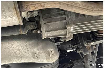

奇骏耦合器异响,大家都怎么解决的
20款四驱2.5的奇骏,主要是低速20-30码之间,跑起来就不响了,城里低速开着,嗡嗡的很不舒服,大概就是耦合器这个东西,大家怎么解决的?更换可是有点贵,换了差速器油好像没啥作用,头疼。。。。

这种情况如果彻底是耦合器里边发出的话,一般是里边磨损有间隙,耦合器油换过还不行的话,这个只能把耦合器拆掉里边维修一下,或者找一个拆车件更换掉就可以了,费用低一点的话,就是找一个拆车件装上也是可以正常使用的,这个没有必要换全新的,全新的话,费用确实会高一点

看图片这个是差速电磁离合器,低速时嗡嗡响高速反而不响,大概率不是它的问题,而且要响也是咔咔声响。按你的描述有可能是液力变矩器发出嗡嗡声。

两个方案:1、某宝单独购买耦合器,500左右;2、拆掉传动轴,50左右。
