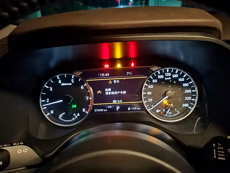

车放4S店补漆后电池挂了,这电瓶啥型号?咋办? 删除 取消推荐 置顶 取消置顶 关闭回复 打开回复 推荐编辑 楼主禁言 移动帖子 重置头像 操作记录 没啥得瑟的犇痴 0浏览 · 2025-01-20 13:38· 发布于山东 21年出厂的,三年多,前一阵子在4s放了一个多星期补漆,刚提回来三天,今天发现电池不行了,打不起来车了。昨天晚上就有迹象,提示碰撞预警故障。今天趴窝了。问一下,这个电瓶什么型号的?4s说没有货 举报 打开汽车之家 阅读体验更好 相关问题 更多 问超混电驱奇骏豪华版 0回答 问维修行为怎么消除 0回答 问奇骏倒车雷达 0回答 问18年奇峻座椅加热 0回答 问后减震漏油需要换吗 0回答 问左边车门异响 0回答 全部回复 只看楼主 雨后阳光880315 关禁闭 已屏蔽 五菱宏光 日产奇骏2021年款电瓶型号通常为GS6-QW-70(720)。如果4S店没货,可先找其他汽修店或汽配城购买该型号电瓶应急,后续再让4S店补货安装。 2025-01-20 13:47 来自山东 回复 沙发 屏蔽此人 举报 删除 取消删除 禁言 重置头像 共有条对话 > 雨后阳光880315 关禁闭 已屏蔽 五菱宏光 日产奇骏2021年款电瓶型号通常为GS6-QW-70(720)。如果4S店没货,可先找其他汽修店或汽配城购买该型号电瓶应急,后续再让4S店补货安装。 2025-01-20 13:47 来自山东 回复 沙发 屏蔽此人 举报 删除 取消删除 禁言 重置头像 共有条对话 > 头一辆车 关禁闭 已屏蔽 飞度 不用管型号。你去一个随便大型的网络销售方。注册登记你的车型 选择蓄电池,它自动给你匹配。今天下单,明天上门免费安装。选择质保期时间长的最好36个月 以上 然后选择折扣就行了,旧电瓶还可以低价。后期这个服务比实体店要好。 2025-01-20 13:59 来自河北 回复 板凳 屏蔽此人 举报 删除 取消删除 禁言 重置头像 共有条对话 > shj007 关禁闭 已屏蔽 奇骏 不用管型号,骆驼或瓦尔塔电瓶店,打个电话送车跟给你更换,以旧换新60ah560CCA非启停的一般300或刚出头,启停的500左右~ 2025-01-21 15:36 来自河南 回复 地板 屏蔽此人 举报 删除 取消删除 禁言 重置头像 共有条对话 > 贤旦 关禁闭 已屏蔽 欧蓝德 GS,efb70 2025-01-21 16:13 来自安徽 回复 屏蔽此人 举报 删除 取消删除 禁言 重置头像 共有条对话 > aw7cnc86bok 关禁闭 已屏蔽 奇骏 关了启停就可以适当延长寿命。 2025-01-23 16:09 来自广东 回复 屏蔽此人 举报 删除 取消删除 禁言 重置头像 共有条对话 > 枭途戈勒 关禁闭 已屏蔽 奇骏 本人2022年12月30日在哈尔滨提的奇骏荣耀智联舒享版行驶14000多公里于2024年12月22日出现自动启停错误、发动机故障灯!在4s店更换了5个零件,零件具体叫什么名不太清楚,知道有个正时轮一个什么电脑版。各位车友有没有此种情况的,诚邀交流!如想了解情况可以进我主页看我发的贴! 2025-01-26 22:17 回复 屏蔽此人 举报 删除 取消删除 禁言 重置头像 共有条对话 > 还想在主楼增加内容?点击续写主楼内容 登录 参与更多互动 发表回复 打开App,查看更多评论 首 页 上一页 下一页 末 页 跳 转 取 消 还想在主楼增加内容?点击续写主楼内容 登录 参与更多互动 系统故障 发表回复 图片最多上传9张 微信好友 微信朋友圈 新浪微博 QQ好友 QQ空间 取消 相关推荐 加载中
