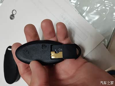

问 14款奇骏电瓶没电了怎么打开车门 删除 推荐精华 置顶 取消置顶 关闭回复 打开回复 推荐编辑 楼主禁言 移动帖子 重置头像 操作记录 刘长荣3374 0浏览 · 2024-12-13 12:29· 发布于湖南 出差10天回来,电瓶没电了怎么打开车门 举报 打开汽车之家 阅读体验更好 相关问题 更多 问超混电驱奇骏豪华版 0回答 问求15款奇骏导航地图 0回答 问车机调音请教指点 0回答 问左边车门异响 0回答 问刹车片是不是该换新了 0回答 问这样你们怎么处理? 0回答 全部回复 只看楼主 杨FleXRay 关禁闭 已屏蔽 宝骏730 你好,车辆,现在电池没电,我们可以通过这个遥控器上面的机械钥匙对我们那个主驾驶门拉手后面机械钥匙进行使用,机械钥匙打开车门就可以了,打开车门以后,然后我们把这个发动机机盖打开,可以叫这个保险公司进行免费救援电瓶重新搭一下电启动车辆对电瓶充一下电就可以解决问题了。 2024-12-13 12:30 来自浙江 回复 沙发 屏蔽此人 举报 删除 取消删除 禁言 重置头像 共有条对话 > 小伟杰 关禁闭 已屏蔽 雷克萨斯IS 你现在这种情况测量没电的话可以先使用机械钥匙打开车门。如果说机械钥匙无法打开,可以找一个电瓶在车头底部叫维修师傅找到起动机的线和发电机的线,这个是电源线,给它接起来之后先让车通电,然后再按钥匙打开车门进行搭电就可以了。接地的话就是底盘随便找一个铁的地方搭上去就行。机械钥匙无法打开,有可能是锁芯的问题导致的。 2024-12-13 12:31 来自贵州 回复 板凳 屏蔽此人 举报 删除 取消删除 禁言 重置头像 共有条对话 > 金色枫叶91 关禁闭 已屏蔽 逍客 主驾驶室的车门把手上有一个隐藏的钥匙孔,车辆遥控器上也各有一把机械钥匙,可以直接打开车门,然后打开引擎盖用搭电或用应急电源可启动车辆。 2024-12-13 12:36 来自湖北 回复 地板 屏蔽此人 举报 删除 取消删除 禁言 重置头像 共有条对话 > 老冯头 关禁闭 已屏蔽 旗云 你可以用遥控钥匙的机械钥匙打开车门,可以把遥控钥匙的背面有一个小按钮,拨动一下就可以拿出机械钥匙,然后在主驾驶车门拉手中间的那个锁孔用机械钥匙就可以打开 2024-12-17 21:28 来自山东 回复 屏蔽此人 举报 删除 取消删除 禁言 重置头像 共有条对话 > 还想在主楼增加内容?点击续写主楼内容 登录 参与更多互动 发表回复 打开App,查看更多评论 首 页 上一页 下一页 末 页 跳 转 取 消 还想在主楼增加内容?点击续写主楼内容 登录 参与更多互动 系统故障 发表回复 图片最多上传9张 微信好友 微信朋友圈 新浪微博 QQ好友 QQ空间 取消 相关推荐 加载中
