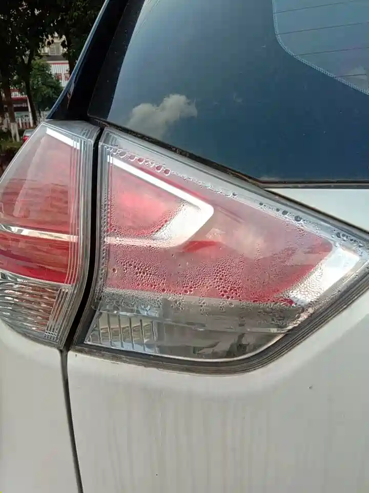

问 奇骏后尾灯进水了怎么办 删除 推荐精华 置顶 取消置顶 关闭回复 打开回复 推荐编辑 楼主禁言 移动帖子 重置头像 操作记录 zhouyuqi祺 0浏览 · 2024-12-09 10:49· 发布于湖南 去年冬天下冻雨后结冰化了后就成这样子了,本以为夏天会蒸化掉的,哎 举报 打开汽车之家 阅读体验更好 相关问题 更多 问原厂机油 0回答 问急,急,急奇骏天窗 0回答 问问 0回答 问超混电驱奇骏豪华版 0回答 问前几天故意别车 0回答 问车机调音请教指点 0回答 全部回复 只看楼主 杨FleXRay 关禁闭 已屏蔽 宝骏730 你好,这种情况的话属于我们这个后尾灯密封不严导致的问题,解决问题的话,我们这个可以在尾灯下方进行打一个小孔,把里面的水给他排放出来就可以了,第二种解决方案的话需要重新更换一下,这个后尾灯解决问题更换单独的后尾灯的话参考价格是在这个300到400块钱的费用解决这个尾灯进水问题 2024-12-09 10:49 来自浙江 回复 沙发 屏蔽此人 举报 删除 取消删除 禁言 重置头像 共有条对话 > 山东的小伙 关禁闭 已屏蔽 宝骏560 车辆的后尾灯内部进水属于后尾灯,密封不严导致的这种现象。首先像这种情况需要拆卸后尾灯检查有没有破损,如有破损需要更换新的后尾灯。其次,如果没有破损的话,这种情况对后尾灯底部位置做一下重新的密封处理就可以解决问题。 2024-12-09 10:50 来自山东 回复 板凳 屏蔽此人 举报 删除 取消删除 禁言 重置头像 共有条对话 > 小伟杰 关禁闭 已屏蔽 雷克萨斯IS 你这种情况是后尾灯这一边密封不严导致进水的,这个没有更好的处理方法。如果说你分解之后进行处理水的话,这个比较麻烦,如果要要处理,直接考虑进行更换一个可以换一个拆车的,大概价格的话就是在1~200块钱左右。 2024-12-09 10:50 来自贵州 回复 地板 屏蔽此人 举报 删除 取消删除 禁言 重置头像 共有条对话 > 头一辆车 关禁闭 已屏蔽 飞度 是改过灯了还是发生过事故?估计是里面胶。开裂导致的。自个儿如果能动手就拆开。把里面水都倒出来之后重新打胶。自己家用502大瓶的沿着塑料和透明壳交界的地方滴注就可以。可以不好看,但可以密封。自个不会弄,就去找汽配城改灯光的地方。直接给你处理,重新开模打胶。 2024-12-09 10:52 来自河北 回复 屏蔽此人 举报 删除 取消删除 禁言 重置头像 共有条对话 > 金色枫叶91 关禁闭 已屏蔽 逍客 想要彻底清除并改善浸水的问题就拆开灯罩,重新检查一下密封圈,有时候也可能是密封圈没压好产生的,校对后可以彻底解决。 2024-12-09 12:31 来自湖北 回复 屏蔽此人 举报 删除 取消删除 禁言 重置头像 共有条对话 > 老冯头 关禁闭 已屏蔽 旗云 我也觉得,这种情况应该是大灯的边上密封不好造成的吧,建议你重新找个维修店,把水汽排干净,以后重新密封一下,这样会更好吧? 2024-12-09 13:15 来自山东 回复 屏蔽此人 举报 删除 取消删除 禁言 重置头像 共有条对话 > shj007 关禁闭 已屏蔽 奇骏 说明是上次冻雨把靠上边的密封处冻裂了,这个还比较简单,首先把灯总成拆下来,把水排出去(你能拆下来,就能看出来怎么把水排出,很简单),然后找到裂缝处,二合一之类的胶,均匀涂抹即可,晾干装回就ok啦。若是你没有这个动手能力,找个街边店,预计百八十块钱儿搞定~ 2024-12-09 17:49 来自河南 回复 屏蔽此人 举报 删除 取消删除 禁言 重置头像 共有条对话 > 深蓝0302 关禁闭 已屏蔽 昂科拉 拆掉灯泡,吹风机(冷风档)对灯泡口吹。 2024-12-11 23:15 来自湖南 回复 屏蔽此人 举报 删除 取消删除 禁言 重置头像 共有条对话 > zhouyuqi祺 楼主 关禁闭 已屏蔽 奇骏 深蓝0302 2024/12/11 23:15:32 发表在 8楼 拆掉灯泡,吹风机(冷风档)对灯泡口吹。在外面观察了灯泡和进水的地方是隔开的,水在最外面 2025-01-07 10:26 回复 举报 删除 取消删除 禁言 重置头像 共有条对话 > HHH1326 关禁闭 已屏蔽 买俩拆车的也没多少钱 2025-01-07 10:52 来自河北 回复 屏蔽此人 举报 删除 取消删除 禁言 重置头像 共有条对话 > 还想在主楼增加内容?点击续写主楼内容 登录 参与更多互动 发表回复 打开App,查看更多评论 首 页 上一页 下一页 末 页 跳 转 取 消 还想在主楼增加内容?点击续写主楼内容 登录 参与更多互动 系统故障 发表回复 图片最多上传9张 微信好友 微信朋友圈 新浪微博 QQ好友 QQ空间 取消 相关推荐 加载中
