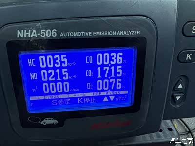

风云
发动机燃烧状态不好,混合气浓度失准,导致点火线圈次级击穿电压太高,过热就会烧坏点火线圈…
包括出现的行驶顿挫闯动症状,实际上就是混合气浓度失准引起的症状,而不是变速箱故障!
建议测试发动机状况,看看混合气实际状态,通过测试数据进一步分析诊断,再对症维护解决。可以把测试数据发给我帮你看看(如图)…
2024-11-27 00:18 来自安徽 回复

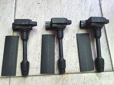

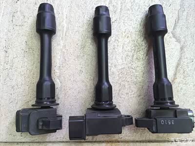

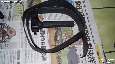

深圳车友2044837 关禁闭 已屏蔽
1 - 将高压线圈的支柱,用热缩套管包覆,加强保护与绝缘。
2 - 2.5公分半径的热缩套管,裁好适当长度,套入高压线圈内部支柱,然后用热电吹风吹到缩小包覆。(注意- 最上方最厚的一圈处不要包到,恐怕套一层后,塞不下去)
3 - 高压线圈升压2万伏特以上,若有特氟龙贴布,才有更好绝缘度,最好包一两层在凹陷支柱内,让热缩套管包覆特氟龙贴布在里面。
热缩完成后,多了一层绝缘,帮忙跳火不漏电
(4) 考虑,网上有『火花塞硅脂  - 绝缘膏 - 高压绝缘脂] , 涂在火花塞的 O 型环,防止下方连接端子高压飞弧跳火上来, 注意不要涂到金属部分。
高压线圈连接端子 , 10年以上车子,接头容易脆化, 可以焊接端子线头零件,不需更换整条线组, 也可以把新的端子插头里,退出金属端子- 短线, 将塑胶外壳套上旧的铜金属端子插头(退掉脆化的塑胶外壳)
2024-12-09 01:27 来自中国台湾 回复
