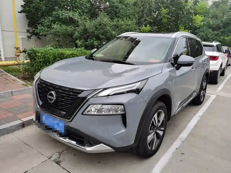

奇骏超混电驱至尊版2023款车内无线充电突然不能用了,手机放上面无线充电指示灯也不亮,
咋办呢?
