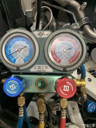

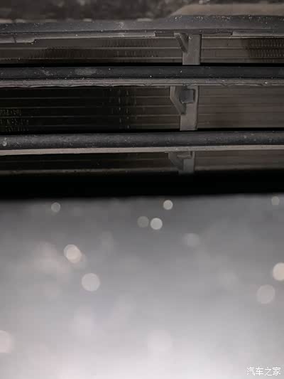

大概是一年半到两年之前这么个时间段,某次发现空调不制冷,结冰。后来就变成常态了,也找到了一个方法,每次开空调的时能够制冷,但是二三十分钟以后,风量变小,此时,关掉A/C键,风量开大,空气吹着冰,继续有冷气,感觉冷气不够了,再按下A/C键。就这么混着,用了一年多。去年修波箱的时候,叫4S查看了一下空调,说是散热器漏氟,换一个,两千多。维修工到挺实在:你就这样接着用,不冷了再换。我就这样接着用了,还能制冷,半年前去京东养车换刹车片,也说是散热器漏氟,换一个,一千出头。直到,前几天,下决心去换吧,京东养车这回来个主管,又说是蒸发器漏氟,得两千多,不过您还能用个年把,到时再换吧。我就不明白了,首先到底是哪里漏氟了?再者,这漏氟能漏个两三年?咱家里的空调一会儿就能漏光。实在是不懂,继续混着用吧

散热器有没漏自己都能看得到,微漏也会有痕迹的,也可以保压看看有没有漏。

蒸发箱结冰大多是密封海绵老化失效,只换海绵密封圈就可以解决。但4S店通常不会只换密封圈的,密封圈没几个钱对4S店来说不划算。不过,现在的4S店能给换密封圈连带蒸发箱还算是有良心的,有的店要求换蒸发器外壳甚至鼓风机也一起换,大约要5000多元。顺便说一下,换蒸发器要拆仪表台是大工程,回i装时有一点疏忽会造成行车异响。
我的车空调也出现与楼主相同的问题,也去过4S店,我没同意他们的维修方案。自己改装一下空调温控器解决了,一分钱没花和原车没有区别。

我的17年买的奇骏,换了雪种后目前解决了,不知明年还会出现这种情况不,现在又出现熄火后2小时刹车踏板变硬踩不下去,启动后正常,奇骏车一点都不省心,才开了8年,以后不会考虑日产车了,毛病太多了。
