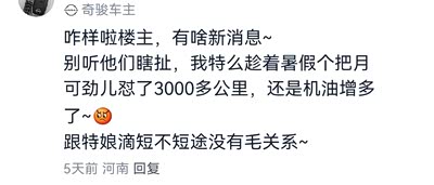

北京车友1250552 关禁闭 已屏蔽
坛子里有现在这个季节一个月3000公里、还是升级后的,照样增多,你找找。
