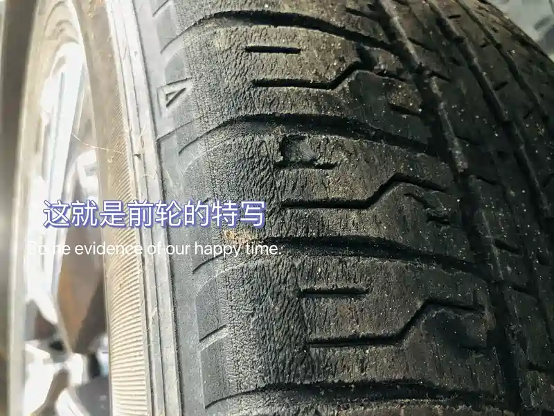

问 用车日常中的前后轮对调,你可知? 删除 推荐精华 置顶 取消置顶 关闭回复 打开回复 推荐编辑 楼主禁言 移动帖子 重置头像 操作记录 浩子20120208 0浏览 · 2024-08-15 07:11· 发布于广东 车友会之日常用车 轮胎作为汽车上唯一一个直接接触地面的部件,其磨损的程度直接影响我们驾车安全。为此,定期的前后轮对调是很有必要的,前轮作为驱动转向轮,磨损往往大于后轮,两万公里对调一次,确保其四个轮胎的磨损均衡性,你学会了吗? 举报 打开汽车之家 阅读体验更好 相关问题 更多 问这个按键是干嘛用的? 0回答 问19款新奇骏行李架 0回答 问奇骏荣誉变速箱 0回答 问奇骏左前门锁问题。 0回答 问奇骏车机更新 0回答 问这样你们怎么处理? 0回答 全部回复 只看楼主 言午多人 关禁闭 已屏蔽 领克06 确实定期做四轮换位的目的很简单,让每个轮胎都尽可能保持一致的磨损,这样可以延长轮胎的使用寿命,换轮胎时也不至于纠结。 2024-08-15 09:30 来自浙江 回复 沙发 屏蔽此人 举报 删除 取消删除 禁言 重置头像 共有条对话 > 凯普狄诺607 关禁闭 已屏蔽 雪铁龙C5 一般来说,轮胎每行驶2-3万公里左右,需要进行一次换位。定期换位,延长轮胎使用寿命]可达20%。调换方式分为:前轮驱动交叉换位、单导向轮胎换位、后轮或四轮驱动换位,需要做好动平衡! 2024-08-15 09:35 来自上海 回复 板凳 屏蔽此人 举报 删除 取消删除 禁言 重置头像 共有条对话 > 老冯头 关禁闭 已屏蔽 旗云 你说的这种情况确实需要对调一下,这样可以让轮胎磨损更加均匀,更利于轮胎使用寿命,同时在对调过程中还能发现轮胎是否有问题,及时补救,避免安全事故发生! 2024-08-15 12:45 回复 地板 屏蔽此人 举报 删除 取消删除 禁言 重置头像 共有条对话 > EP12345 关禁闭 已屏蔽 明锐 三万对调,六万换 2024-08-15 18:31 来自福建 回复 屏蔽此人 举报 删除 取消删除 禁言 重置头像 共有条对话 > Oomori 关禁闭 已屏蔽 奇骏 以前开斯巴鲁就会对调。固特异和米其林都建议8000-10000公里进行一次轮胎换位。全时四驱不光需要前后对调,还需要交叉对调,比如左前换到右后,左后换到右前。不过这个对调更多地是出于让四只轮胎均匀磨损、延长轮胎总体寿命的角度。 2024-08-16 12:34 来自辽宁 回复 屏蔽此人 举报 删除 取消删除 禁言 重置头像 共有条对话 > 还想在主楼增加内容?点击续写主楼内容 登录 参与更多互动 发表回复 打开App,查看更多评论 首 页 上一页 下一页 末 页 跳 转 取 消 还想在主楼增加内容?点击续写主楼内容 登录 参与更多互动 系统故障 发表回复 图片最多上传9张 微信好友 微信朋友圈 新浪微博 QQ好友 QQ空间 取消 相关推荐 加载中
