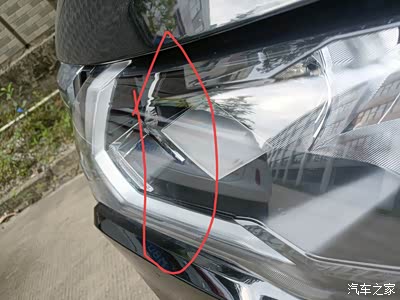

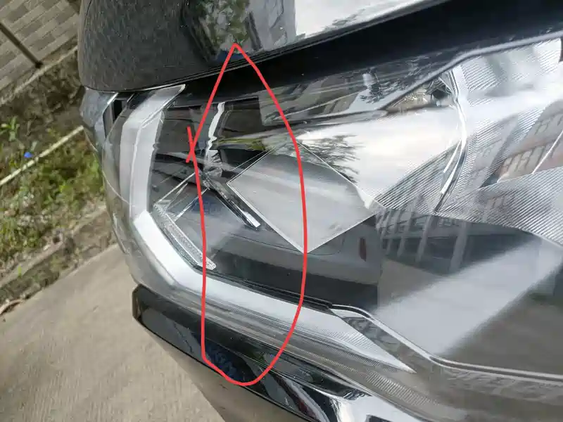

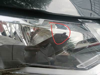

大灯进水,4S店已经更换了三对了!只要雨天一开就又这样了,有没有修好的兄弟们?怎么处理?

个人觉得已经更换了三次了,说明不是灯总成的问题。因为不可能三个都是坏的。没有这么巧的事,
1. 后面的橡胶盖有没有盖紧,检查一下。这种情况一般会是起雾。
2.大灯总成附近有没有什么尖锐的物件会刺破损坏总成的完整性。进水肯定就是有地方漏,密封不严才会进水的。

车灯温差起雾水很正常,如果长时间不消失说明车灯密封不严了,车灯不属于易损件和整车质保一样,质保期内有问题可以去4S店申请免费处理更换解决,过了质保期找个靠道修理厂排查解决!

目前退了4s的两个灯,在朋友那买的品牌灯,家装了保险杠支架,已经开了一周没有进水现象!最近看过很多同款车10个有9.5个是漏水的,不知道车主有没有发现!
