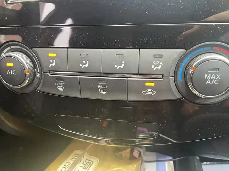

今天开冷空调吹热风,什么情况?
制冷剂没有了吗?
这车很少使用 更是很少开空调的。
刚在4s店做完精洗,就不能制冷,当然上一次制冷我也不知道是多久前

你可以将空调关闭,然后再重新启动试试看看,如果还是吹热风的话,那就要去检查一下是否氟利昂泄露缺少或者是冷凝器的问题,这需要到相关的维修店进行检查一下,对问题进行逐一检查排除才能解决实际问题

吹热风应该是里面开关的问题,即使没冷媒了也该吹自然风

    刚启动,一会就不热了

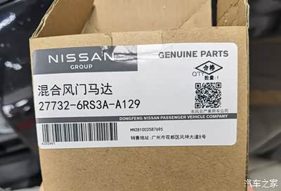

    是这个出问题了,换两个(左右)就行。
