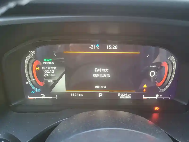

如上图所示,现在行驶3500公里,新疆冬季零下20多度,每天早上启动都只能龟速行驶,速度最高不能超过60公里,而且声音巨大,开到4S店说是怠速过高,需要升级系统来解决,但也没说什么时候能升级,日产没什么解决方案吗?没有考虑北方寒冷的冬天吗?现在天天开着只能把音响声音调大,要不然那怠速的声音能把人搞崩溃!之前开的轩逸冬天有低温保护,虽然开的慢点但声音没那么大也能接受,现在换了奇骏反而还不如轩逸开的省心,真是闹心啊,东风日产能不能认真点做技术,别一天天的光想着销售,技术日产这口号是白叫的吗?你们就是这样对待支持你们多年的用户吗?

楼主,提前热车试试,奇骏一直都这样,我17年的奇骏冬天启动那叫一个响,热十分钟就差不多了

我这里也是零下20几度,没有遇到你的问题,但油耗确实高,常常是20几个油,发动机几乎是持续工作且转速较高。

我奇骏都扔地库不开,手动福特又扛大梁了。每天上下班两三公里,cvt冷保护低于3度就开始了,2000转跑不到50公里,直接跑不起来,噪音大增,和开拖拉机一样,油耗十几个,索性就等气温高的时候再开。

    没办法,奇骏车在北方我感觉就不适合开,冬天干哼哼就是不走,巨费油。

    邻居们的其它车已经到单位了,日产还在临时动力。

    零下20度速度60可啦!我们张家口这边儿最冷早上零下十六七度。热车十分钟开始上路行驶,2000转也就二三十卖的速度根本上不去,每次出门被电动车秒超。行驶20分钟后随着车温的慢慢升高,速度也慢慢的可以提升。
