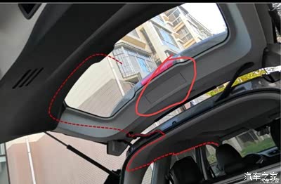

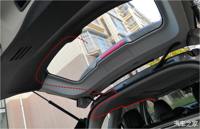

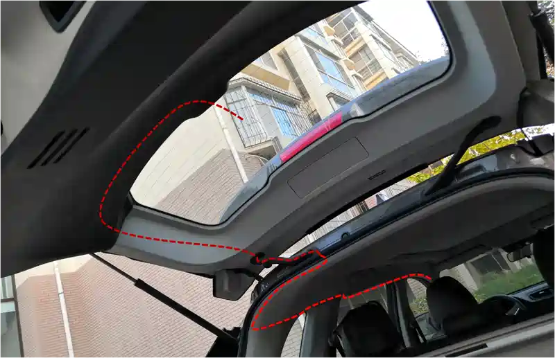

21款奇骏(2.0排量)后挡风装独立的行车记录,电源线怎么走线?我的初步设想是按照图中虚线走线,问题有两个:一是电源线、线如何穿过这个套管(见图)?是拆下顶部饰板吗?二是,穿过套管后如何将线穿过后盖内部的灰色内饰板。

我觉得你还是到专门的维修店去看看,或者找个明白的师傅给指点一下,具体怎么走线更加的方便,更加的便捷,但是涉及到电线,要谨慎操作!

我后面自己装的记录仪,贴在这个位置了,走线直接从旁边车体的胶皮牙子伸出来的,预留了一块,没走套管里,我觉得没什么影响,有时间我给你拍一下我的

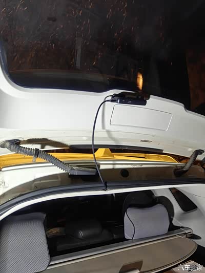

我的记录仪后镜头基本上就是这样走线的,只不过我是把镜头装在了尾门外牌照框上边了(感兴趣可以看我的贴子)。当时自己动手装的,现在凭记忆给你些提示,希望能帮到你。准备一根一米长的钢丝,钢丝一头弯一个小勾状,用来钩线。记录仪线从主驾侧下门槛、左后座门槛一直走到C柱附近,拆下尾门框顶棚上的三个卡扣,轻点拉开顶栅,用钢丝将线拉到尾门上走线的橡胶管头处,将橡胶卡头从门框上拆开,管两头都拆开,用钢丝穿过橡胶管将线钩过来,这样,线就可以进入到尾门了,取下尾门内衬板,在门两侧有原车尾灯线穿过门框的空隙,用钢丝将记录仪线钩过来就行了。我当时走的是右侧,从下往上将钢丝捅上去再钩线下来,有空隙但不好穿,多试几次,再有就是钢丝头弯钩处做好防护,另划伤了顶栅或车体。

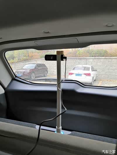

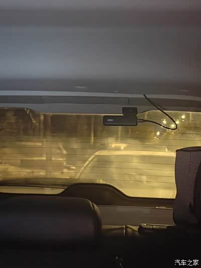

思来想去,想到了一个这样的临时方法,见图。效果如何,等试验了以后再反馈。
2023-11-22 09:54 来自山东 回复
YT_Mr_A 楼主 关禁闭 已屏蔽

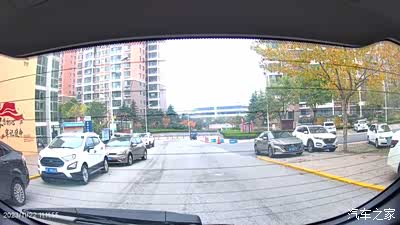

画面效果
2023-11-22 11:47 来自山东 回复

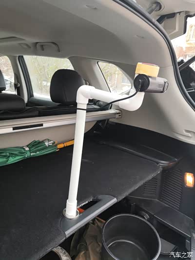

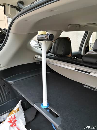

改成这个样子更好些。镜头到后挡风的距离就很近了。
