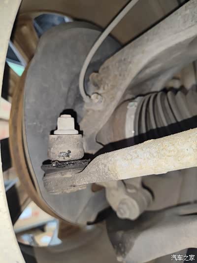

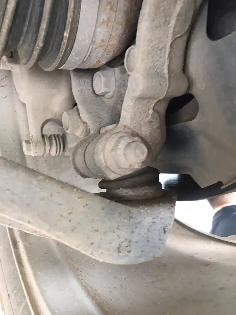

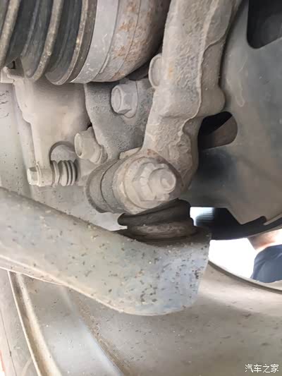

5年奇骏前下支臂球头防尘罩龟裂,行驶无异常,需要更换吗?

我觉得不影响正常的使用,先不用着急进行更换,但是还是需要你到专业的维修店找个师傅问问这个地方配件龟裂是否影响车子的其他的正常使用,如果确实影响的话,那就及时更换吧

发现问题就换啊,这个里面不知道是不是润滑脂,我11款天籁半轴胶套也换了,里面是润滑脂。

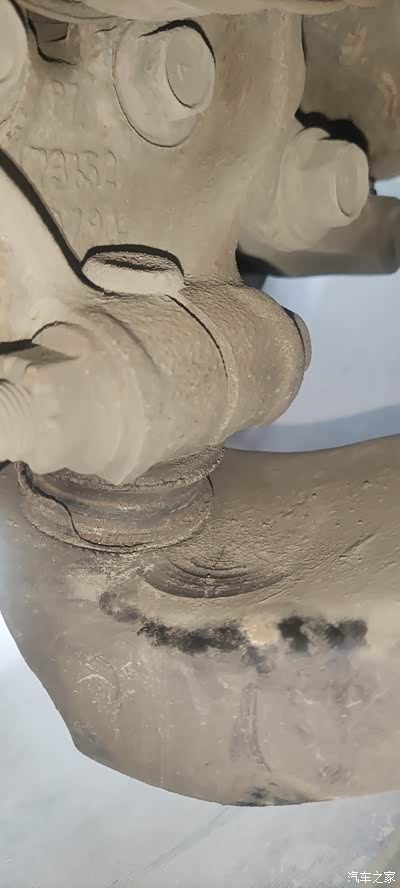

我的也烂了,汽修厂说一边要三百

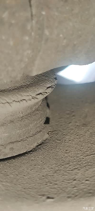

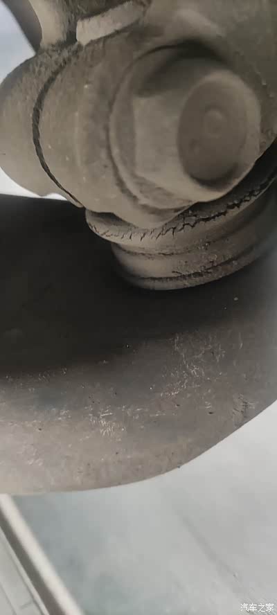

奇骏通病,我的比你的严重,防尘套老化。继续用,不管它。什么时候感觉打方向松旷底盘过坑异响那就说明球头磨损了再去换。
