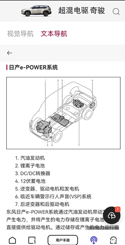

最近一直看奇骏想的问题,看看大家的想法,
1,新奇骏的保养政策十年20万公里,那保养周期和保养费用是多少,会不会整体算下来比油车贵,因为奇骏全程得在4S店保养
2,电池,首先十年后的电池不质保,那到时衰减厉害肯定要更换,那就是一笔费用,估计得一两万吧
3. 电机,电机能用十年以上吗?十年后电机还能用吗?会不会动力衰减,然后有问题需要换,或者老化起火等,因为我做网约车时坐在后排都能听到电机的声音,司机说那是因为里程多了,开久了。
3,看视频里说还有逆变器,是不是长时间逆变器也不行换句话说。奇骏开个十年,会不会二手车贩子都不要了
,因为主要的电池,电机,逆变器都得换了
但对于油车来讲以上就不会出现太大的问题
,最多油耗多点
优质解答
果壳之王 关禁闭 已屏蔽
我最近也在看这车,你说的这些问题我也考虑过。
1.关于保养,周期跟油车是一样的,但由于少了变速箱等部件,理论上来说整体保养费用要比油车低。
2.关于电池,电池寿命跟很多因素有关,比如充放电次数,散热情况,使用环境等,电池属于消耗品,时间长了肯定会性能下降,下降到一定程度就要更换,但这个时间不会太短,否则厂家不会质保十年。价格的话可参考轩逸e-power,将近三万块钱,但十年之后的价格就不好预测了。
3.关于电机,电机就是一坨金属,理论上是很耐用的,最大的问题是长时间高温会退磁,所以电机寿命还跟散热系统有关,这个就需要长时间的验证了。
4.关于逆变器,可以理解为电机控制器,前后各一个,见下图,是控制电机系统工作的,跟电机一样,工作时会发热,所以配备有单独的散热系统。
总结来说,单论保值率和耐用性,燃油车会强一些。但驾驶质感,时代感,混动车又略胜一筹。最终要看你根据自己的用车情况,试驾感受进行综合考虑。

看了楼主的疑问,本人的问题是:这个车有逆变器吗?(直流转换为交流才需要逆变器,交流转换为直流的设备称为整流器)车辆应该是直流电机驱动的,因为只有直流电机才能提供低转大扭矩(交流电机的低转扭矩很小),那直流发电机直流电动机还有电池,一整套直流设备就够了,什么地方需要逆变器将直流转换为交流?顺便说说,如果是整流器,只要是不过载,寿命几乎是无限的。
想了半天,这个车如果真的有逆变器,大概只存在于为车外设备(例如出去露营为电饭锅电风扇提供电能)提供200伏交流电源的地方,因为目前家用电器几乎都是220伏交流标准的,厂家不太可能专为你开车出去露营生产一批使用直流电的家电,即使有车主也未必会买,车子可以提供交流电源的话,直接拿自己家的电器去用就行。如果该车真有逆变器用于上述用途,那真的坏掉了也不会对车辆行驶产生影响的,只不过该车不是插混,即使能向外提供交流电源,估计也要发动机工作不断提供电力才行。

我也有几个疑问,看配置,这车省了变速箱,应该还省了传动轴吧?毕竟前后独立电机驱动,另外,某个电机有问题,是不是可以当两驱用一下?还有就是这个电池在行驶中应该是不断充放,性能和寿命怎么保障清楚?

靠,蓄电池在后轮呀,到时好换么
