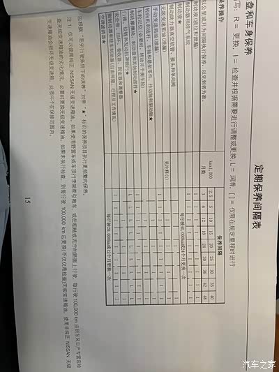

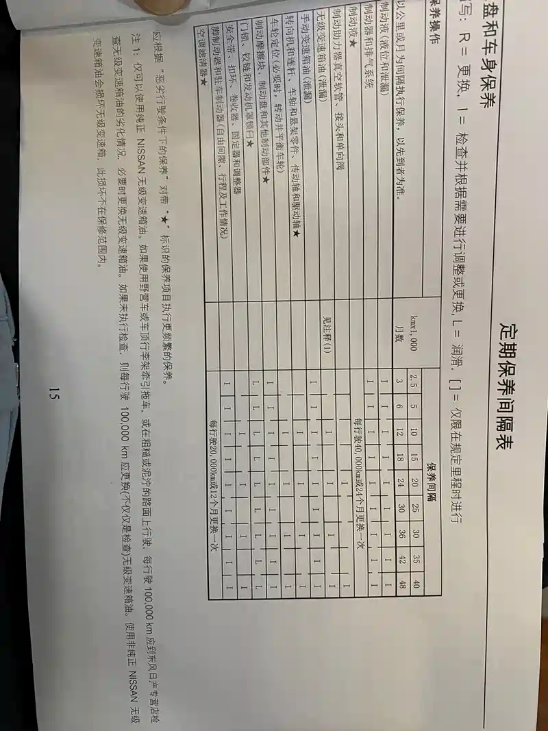

17年版日产奇骏,由于疫情和工作要求,基本无法开车外出,平时上落班也没需开车,18年1月落地如今刚好5年整,但才开了2万3公里,而且都是城市道路,今天保养,外面的店检查说变速箱油很脏了需要更换,请问大伙们有必要更换变速箱吗?我这种情况多久更换变速箱比较合适,因为公里数肯定达不到保养要求,那年限应该是多久换一次比较合适?
保养手册是这样的

我是18年4月的奇骏,跟你同期同款,跑到现在4.8万。说明书给你吃药,看下变速箱的口碑就知道10万公里更换多么扯了,日产CVT的故障率全日系最高,看看国家质检总局的新闻和车质网的投诉。所以6万或4年换,先到为准。拆油底壳重力换,换油底壳密封圈,铁滤芯和纸滤芯。换一次1000,这车在你手里跑20万也就多花一次钱,不换会比较大增加损坏的概率,并且油变质越差风险越大。
