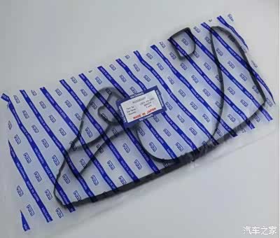

问 睿翼哪里能买到原厂进口的气门室盖密封垫? 删除 推荐精华 置顶 取消置顶 关闭回复 打开回复 推荐编辑 楼主禁言 移动帖子 重置头像 操作记录 南京车友7040449 0浏览 · 2026-01-11 22:33· 发布于江苏 各位马友,哪里?可以买到原厂进口的气门室盖密封垫,睿翼 举报 打开汽车之家 阅读体验更好 相关问题 更多 问睿翼保养 0回答 问马自达睿翼音响改装 0回答 问睿翼驾驶室洗车进水了 0回答 问关于汽油滤芯 0回答 问后备箱液压杆 0回答 问马自达睿翼喇叭不响 0回答 全部回复 只看楼主 cntjck 关禁闭 已屏蔽 小蚂蚁 多简单的事呀,直接去4S的售后备件库用车架号去查找这个气门室垫编号,如果库里没有就要求从厂家调货呗。外面的修理厂如果需要都会这么从4S进货的,这是厂家要求4S对外的服务之一。 01-12 02:33 来自天津 回复 沙发 屏蔽此人 举报 删除 取消删除 禁言 重置头像 共有条对话 > sgh910 关禁闭 已屏蔽 睿翼 没必要,副厂换个就行了,还能再开几年啊 01-12 10:17 来自山东 回复 板凳 屏蔽此人 举报 删除 取消删除 禁言 重置头像 共有条对话 > goling 关禁闭 已屏蔽 内容正在审核··· 查看回帖内容查看操作记录 01-19 17:25 来自浙江 地板 屏蔽此人 删除 取消删除 禁言 重置头像 共有条对话 > 浦江crv 关禁闭 已屏蔽 君越 某鱼。125一条 01-22 16:03 回复 屏蔽此人 举报 删除 取消删除 禁言 重置头像 共有条对话 > xiaoduanduan 关禁闭 已屏蔽 睿翼 买个塔图的铝合金就可以 01-30 14:25 来自山东 回复 屏蔽此人 举报 删除 取消删除 禁言 重置头像 共有条对话 > 阿杰睿翼 关禁闭 已屏蔽 我用的塔图改良T型垫子,不渗油了 02-05 20:40 来自陕西 回复 屏蔽此人 举报 删除 取消删除 禁言 重置头像 共有条对话 > 证道红尘 关禁闭 已屏蔽 kibi 质量不错 前提是要 盖子没有变形 按照维修手册螺丝打好扭矩 03-02 10:15 来自四川 回复 屏蔽此人 举报 删除 取消删除 禁言 重置头像 共有条对话 > 盘锦车友8605782 关禁闭 已屏蔽 某宝上海利峰 03-02 13:01 回复 屏蔽此人 举报 删除 取消删除 禁言 重置头像 共有条对话 > 还想在主楼增加内容?点击续写主楼内容 登录 参与更多互动 发表回复 打开App,查看更多评论 首 页 上一页 下一页 末 页 跳 转 取 消 还想在主楼增加内容?点击续写主楼内容 登录 参与更多互动 系统故障 发表回复 图片最多上传9张 微信好友 微信朋友圈 新浪微博 QQ好友 QQ空间 取消 相关推荐 加载中
