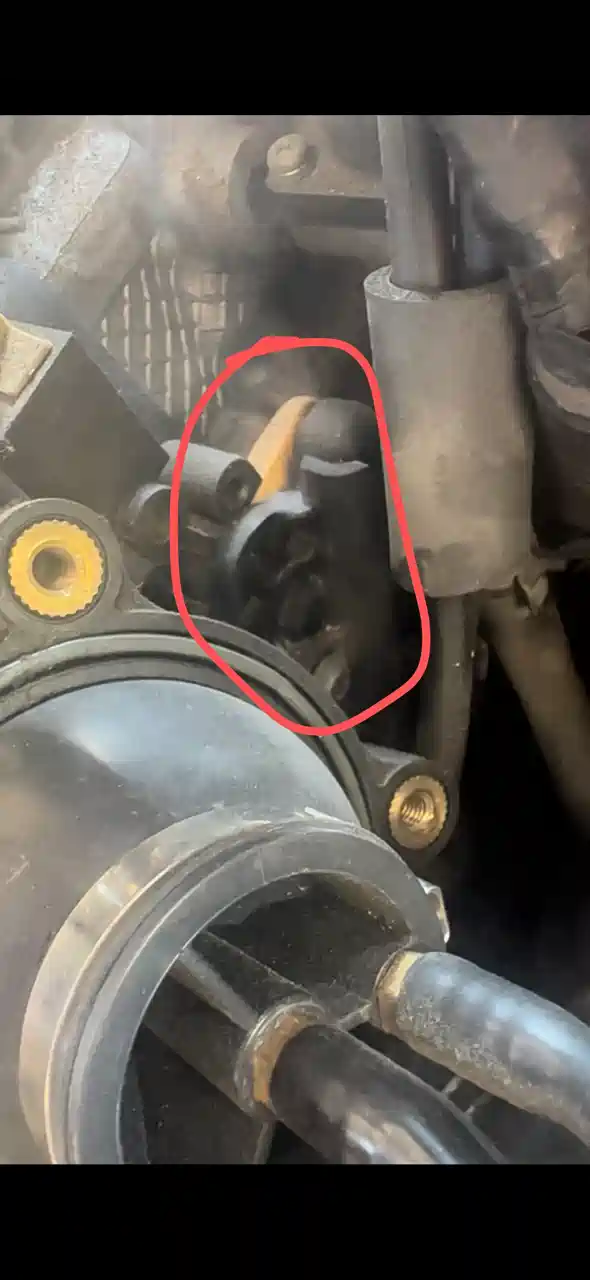

2.5进气歧管这个位置叫啥?能单独更换 还是只能换进气歧管总成

和总成一块的

高压拉包吧,这个要不动作的话换上面那个电磁阀就行了,要不然车发闷没劲还费油

正常一启动的话这个会收起来

睿翼2.5那个红圈里的部件应该是进气歧管翻板电机或者真空控制阀,具体得看实车。这种小配件理论上能单独换,但4S店可能只提供总成。建议先查下维修手册确认零件号,再找拆车件或专修店问问,换总成太贵不划算。
