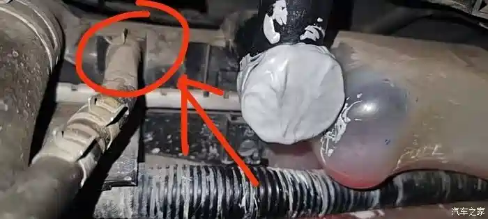

如图,箭头所指的地方。马自达睿翼这个水箱小接口处的塑料件断了一截在胶管里,但也能勉强插上不渗漏,修车厂说只能更换水箱,我问能不能用卡扣或者密封胶粘一下,修车厂说不可以。请问各位车友,真的除了换水箱没有其它的勉强维持的办法了吗?

其实不一定非要换水箱。如果断的部分不大,在确保清洁的情况下,用质量好的密封胶小心涂抹密封,然后等胶彻底干固后观察是否渗漏,也许能行。或者找合适的小卡箍试试加固,不过要注意别损伤胶管。但这些都是应急办法,还是得密切留意。

这个建议换了。虽然能够进行简单的修复,但修补之后用的强度也不够,后期很容易再出问题,

直接换吧,以前就这里老化断了一节,开着开着就脱落了,换个水箱也不贵,换了不担心。
